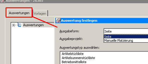

hallo Leute,
hab denke ich mal kleines Problemchen.
im Dialog "Auswertung festlegen"
die Auswahlzeile "Ausgabeform" ist nicht aktiv .
habe ich was verpasst   bei Einstellungen? wenn's dann wo?
danke

Wenn Du eine Vorlage erzeugst ist dieses Feld immer ausgegraut da per Vorgabe keine manuelle Platzierung möglich ist...

es geht um Auswertungseinstellungen.
ich möchte meine formulare z.b. klemmenplan auch
manuell platzieren können
es ist keine vorlage.
ich hab auch mit anderen formularen probiert.
immer gleiche

Hast Du denn auch die Registerkarte Auswertungen geöffnet?

ja, habe ich und es sieht fast so aus wie bei Deinem abbbild, nur diese leiste grau ist

Welcher Seitentyp ist im Hintergrund offen? Es darf kein Typ Auswertungsseite sein wie bspw. ein Klemmenplan oder eine Betriebsmittelliste...

Ausgabeform.pdf
ausser seitennavigator alles zu

Die Stromlaufplanseite, wo die Auswertung manuell platziert werden soll, sollte aber schon geöffnet sein...

AH SO-O-O-O-O!!!
danke³! Bernd!
einfach genial!
so unaufmerksam von mir
seite 253 HB P8 steht doch geschrieben!
