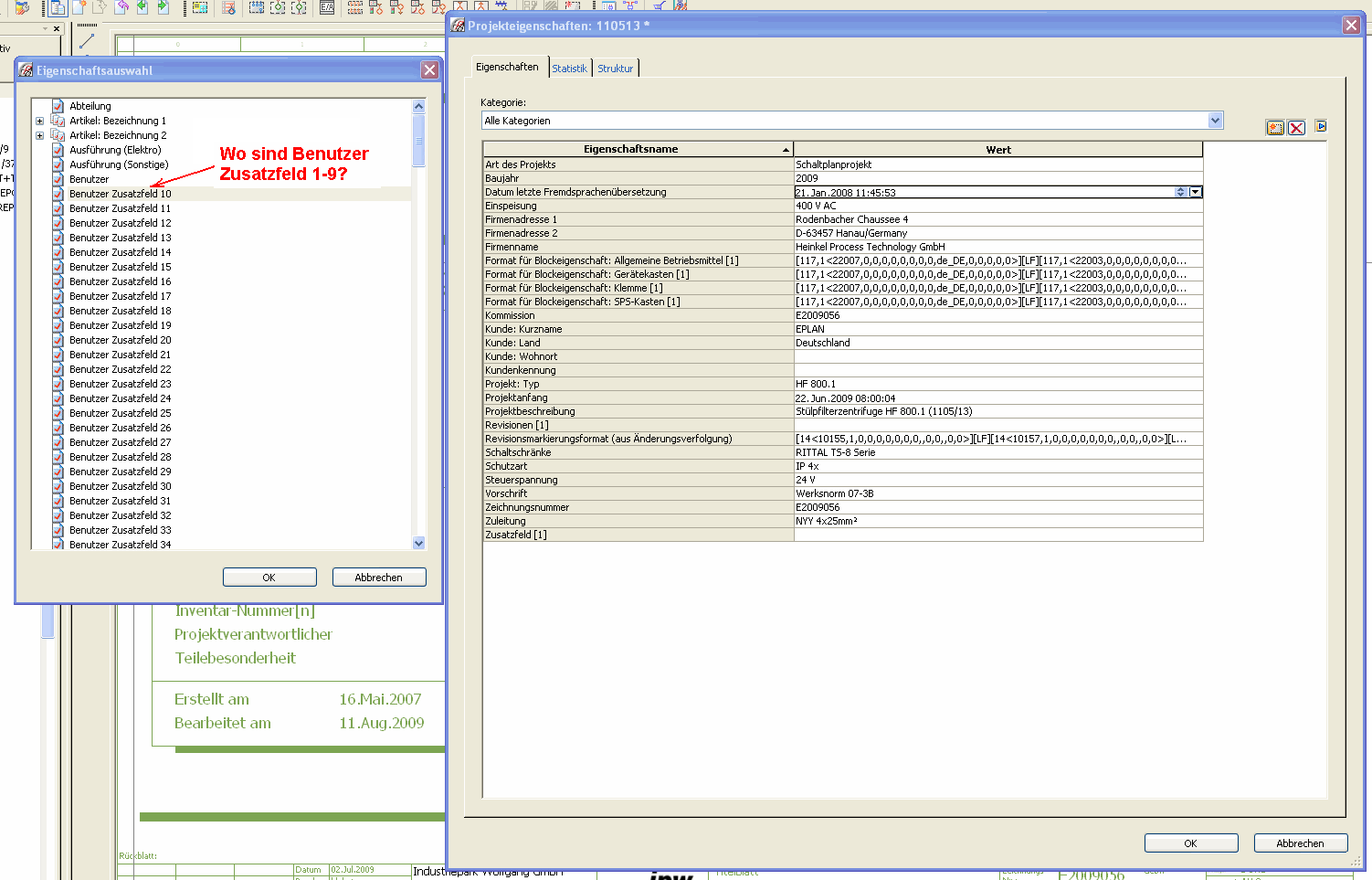

Guten Morgen,
zurück zur Arbeit und schon wieder am Verzweifeln! Ich hoffe, mir kann jemand helfen:
Ich habe ein fremdes Projekt und wollte Daten in der Titelseite eintragen. Diese sollen dort in den Benutzer Zusatzfeldern 1-9 eingetragen werden. Öffne ich die Projekteigenschaften, finde ich diese aber nicht. Und will ich sie über den Button "Neu" hinzufügen, sind sie auch nicht vorhanden. Als Kategorie habe ich auch "Alle Kategorien" eingestellt (siehe Bild). Weiß jemand, wo diese versteckt sind und wie ich diese sichtbar machen kann??? Vielen Dank schon mal im Voraus!
Gruß, Bernhard

Guten Morgen Bernhard,
ich vermute das hier eigene Namen für die Zusatzfelder vergeben worden sind. Schau doch mal bitte in den Projekteigenschaften (unter den Einstellungen) im Zweig Verwaltung - Zusatzfelder - Projekt nach welche Namen vergeben worden sind.

juhuu danke, Bernd. Da stehen tatsächlich Eintragungen. Die könnten im Formulareditor auch drinnen stehen, dann würde man so was leichter finden. Vielen Dank, dann kann ich weiter machen...
Gruß Bernhard

...und diese eigenen Namen solltest Du dann finden wenn Du über NEU neue Projekteigenschaften hinzufügst
