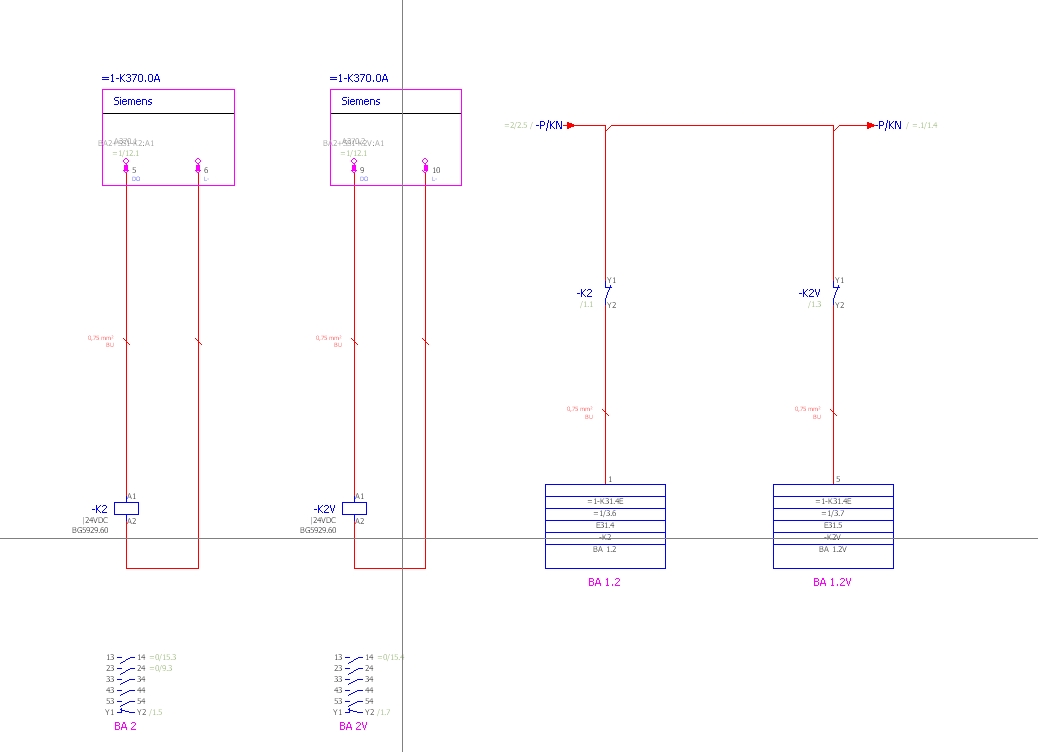

wir lassen die ymbolische Adresse automatisch ermitteln. Geht zu 90% auch wunderbar. Jetzt gibt es aber fälle in denen die smybolisch Adresse doppelt vergeben wird. Zum Biespiel auf dem angehängten Bild bekommen ich den gleich Text sowohl am Eingang als auch am Ausgang (BA2+SS1-K2). Ich weiß das es die Möglichkeit gibt noch den Anschluß zu ermitteln dann würde die Adresse so BA2+SS1-K2:A1 aussehen. Das wollen aber unsere Programmierer nicht. Bisher tragen wir das von Hand nach in den Fällen wo doppelte Symbolik gibt.
Wie macht ihr das oder gibts ne Einstellung die mir weiter hilft?!?
Vielen Dank im Voraus
Gruß Stefan

Mahlzeit Stefan würd dir gerne helfen, aber
Ich verstehs nich´ wirklich, was du meinst/möchtest.
automatisch zeigts dir doch das BM mit dem Anschluß an, oder? &
Was tragt ihr von hand, in welchen doppelten Fällen, ein? (auf dem bild ist ja nix doppelt)...
solls für Ein- & Ausgang jeweils BA2+SS1-K2 bzw. BA2+SS1-K2V heißen?
P8-Hilfe:
Weitere Einstellungen für die symbolische Adresse
Über die Projekteinstellung Bei erfolgloser Suche der symbolischen Adresse die Adresse nehmen (Optionen > Einstellungen > Projekte > "Projektname" > Betriebsmittel > SPS) legen Sie fest, dass an Stelle des BMK die Adresse in die symbolische Adresse kopiert wird, wenn kein Sensor oder Aktor gefunden wird.
Es ist möglich, auch die Anschlussbezeichnung mit in die symbolische Adresse aufzunehmen.
Wenn Sie eine Projektstruktur mit Kennzeichnungsblöcken verwenden, so haben Sie die Möglichkeit, die Vorzeichen bei der Formatierung zu ersetzen oder die Anzeige bestimmter Kennzeichnungsblöcke (z.B. "Anlage" oder "Einbauort") zu unterdrücken.

vielen Dank für Deine Antwort. Wir haben in diesem Fall das Prblem das die symbolische Adressen automatisch doppelt vergeben wird. Im Fall von -K2 lautet diese für den Eingang "BA2+SS1-K2" und ebenso für den Ausgang "BA2+SS1-K2". Der Eingang ist mit dem Kontakt Y1/Y2 verbunden. Der Ausgang mit der Spule von K2 verbunden. Unsere Programmierer möchten keine Anschlußangaben haben (BA2+SS1-K2:Y2) da sich dieser ja von Hersteller zu Hersteller ändern kann. Bisher tragen wir am Ausgang den Anschluß von Hand ein also "BA2+SS1-K2:A1". Wir suchen nun ne Lösung wie wir uns die "Handarbeit" sparen können.
Ich hoffe ich konnte mich besser erklären.
Gruß Stefan

& ich hab gedacht, dass ich mich hier mit ausgefallenem Beschäftigen muss.
weiss jetzt auch nich, wie du das lösen könntest.
viel Glück weiter
Wenn ein anderer Hersteller, mit einer anderen Anschlußbezeichnung, verbaut wird, dann musst Du das ja auch Dokumentieren & warum wollen deine Hacker das nicht?
