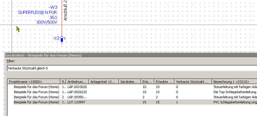

Ich hab ein Problem, wie kann ich eine Kabelliste aus Excel importieren, die vor dem Plan erstellt wurde.
der Produktionsablauf ist so:
Also 1. ein Schema wird erstellt
    2. daraus wird in Excel eine Kabelliste erstellt
    3. vor Ort beginnt das verkabeln, und wir mit der Planerstellung
Schön wäre jetzt, die Exelliste in Eplan importieren, und die Kabel entsprechend "abbuchen". Geht so was?
Eplan P8 1.9.8 Beta
Beiträge: 15740
Professional
2.7.x
Expertenmenü :)
erstellt am: 06. Aug. 2009 16:38    Editieren oder löschen Sie diesen Beitrag!  <-- editieren / zitieren -->   Antwort mit Zitat in Fett Antwort mit kursivem Zitat    Unities abgeben: 1 Unity (wenig hilfreich, aber dennoch)2 Unities3 Unities4 Unities5 Unities6 Unities7 Unities8 Unities9 Unities10 Unities Nur für athos 10 Unities + Antwort hilfreich
Kabel abbuchen würde gehen.
Schau Dir mal unter den Projektdaten - Geräte/Artikel den Menüpunkt Geräteliste an. Hier kann man in Excel Gerätelisten pflegen (recht einfacher Aufbau) und in P8 importieren. Anhand der Geräteliste kann man dann den Artikel Kabel abbuchen...
Mal sehen ob noch andere Ideen kommen...
