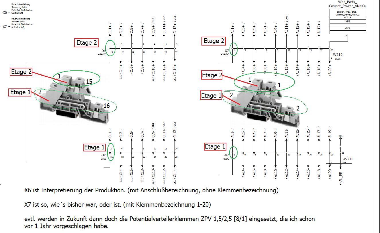

Die Produktion interpretiert mal wieder den Schaltplan.
Haben Doppelstockklemmen als Potentialverteiler.
Bsp: X1 besteht aus 7 Klemmen. Etage 1 = 0V (gerade 2-14), Etage 2 = +24V (ungerade 1-13)
Jetzt wird verlangt, daß
Klemme 1 (mit Bezeichnung 1, Etage 2) am oberen Anschluß mit 1 & am unteren Anschluß mit 15
Klemme 1 (mit Bezeichnung 2, Etage 1) am oberen Anschluß mit 2 & am unteren Anschluß mit 16
Klemme 2 (mit Bezeichnung 3, Etage 2) am oberen Anschluß mit 3 & am unteren Anschluß mit 17
Klemme 2 (mit Bezeichnung 4, Etage 1) am oberen Anschluß mit 4 & am unteren Anschluß mit 18
usw, nummeriert wird.

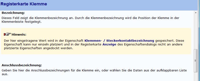

2) wenn ja: kann man dafür die Anschlußbezeichnung der Klemme nehmen? (Definition ist mir nicht wirklich klar)
3) Kann die Bezeichnung bleiben, auch wenn die Bezeichnung nicht an der Klemme angebracht werden kann?

zu 1) Ja denn eine Mehrstockklemme ersetzt ja eigentlich mehrere Klemmen nur auf weniger Platz und wenn die Klemmstellen getrennt sind (vom Aufbau der Klemme her) ist das kein Problem mit den unterschiedlichen Bezeichnungen. Es gibt bspw. Motorklemmen als Mehrstockklemmen wo L1, L2, L3 und der PE angeschlossen werden und auch jede Klemmstelle natürlich anders bezeichnet werden muß...
zu 2) Ja nun... die Anschlußbezeichnung ist eigentlich - in meinen Augen - eher dafür gedacht bei Mehrstockklemmen die Klemmstelle genau zu definieren. D.h., eine Klemme mit Nummer 12 und 4 möglichen Klemmstellen auf der Klemme kann man dann bspw. von oben nach unten mit 12a, 12b, 12c und 12d bezeichnen. Damit könnte man den Verdrahter zwingen nicht eine belibige Klemmstelle zu wählen sondern genau die zweite von oben (12b). Ich denke daher das dass nicht geeignet ist für Dich.
zu 3) Die Bezeichnung sollte schon auf der Klemme stehen. Sonst ist das Chaos pur wenn mal jemand etwas im Schrank in Verbindung mit dem Schaltplan nachvollziehen muß...
Ich würde die Klemmen wie bisher im Stromlaufplan zeichnen, bezeichnen und gut ist es. Eventuell eine Vorgabe mit in den Plan bringen wie der Potentialverteiler aufgebaut bzw. real bezeichnet werden soll (1. Etage Plus, 2. Etage Minus)...

Sind das Doppelstockklemmen (2 Klemmen in einem Klemmenkörper) oder 4-fach Klemmen (4 Anschlüsse pro Klemme = ein Potenzial)?
Im ersten Fall würde ich eine Etage mit 1...n numerieren und die andere Etage mit 1M oder 1- ...n-.
Im 2. Fall würde ich jeder körperlichen Klemme (4 Anschlüsse) nur eine Nummer geben.

Moin Moin
wohl noch unverständlich.
nehmen wir eine 1fach-Durchgangsklemme wie die UK-5 von Phönix:
Klemmenleiste = X1
Klemmen-Nummer = 1
ergibt X1:1
Die Klemme X1:1 hat ja jetzt die Bezeichnung 1 für beide Anschlüsse (oben / unten)
Jetzt will aber die Produktion, dass die Klemme X1:1 am oberen Anschluß mit 1 & am unteren Anschluß mit 15 bezeichnet wird.(über Anschlußbezeichnung und ohne Klemmenbezeichnung)
dann heißt sie aber nicht mehr X1:1 sondern X1:weißnichwie

Phönix PIK 4-L/L Doppelstockklemme
das Problem ist, das nicht Etagenorientiert nummeriert werden soll, sondern jeder physikalische Anschluß (=4) der Klemme anderst [Etage 1 = 1 & 15 / Etage 2 = 2 & 16] über Anschlußbezeichnung (Register_Klemme)

1a-1d wurde niedergeschmettert.
jetzt wie bei X6.

nimm's mir nicht übel, aber das ist Blödsinn (das mit der X6).
