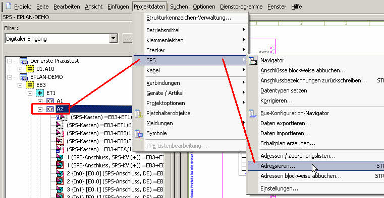

ich hab da mal ein Anfängerproblem.
Ich muss die Adressen einzelner verteilt dargestellten SPS-Karten ändern.
Meine Vorgehensweise:
Betroffene SPS-Karte anklicken (markieren)
Projektdaten / SPS / Adressieren anklicken ---- > Fenster >SPS-Anschlüsse neu adressieren< geht auf.
Digitale Anschlüsse sind schon richtig angewählt.
Im Feld >Startadresse digital< steht die zu ändernde Startadresse.
Neue Startadresse eintragen
>OK< drücken.
Ergebnis:
Adressen auf der SPS-Karte werden korrekt geändert.
Die zugehörigen Eingänge werden jedoch nicht mit geändert; es werden immer noch die alten Adressen angezeigt.
Bei Anwahl von >Anwenden auf gesamtes Projekt< werden zwar die Eingänge mit geändert, jedoch werden für alle SPS-Karten die neue SPS-Adressen vergeben.
Was ist zu tun?

Hallo Fredo und willkommen hier
markiere die gewünschte SPS-Karte bitte im SPS-Navigator (Projektdaten - SPS). Dann werden die Adressen nicht nur in der SPS-Übersicht (ich vermute das Du dort bist und die Karte markiert hast) geändert sondern auch an den verteilt dargestellten EAs...

erstellt am: 05. Aug. 2009 19:07    Editieren oder löschen Sie diesen Beitrag!  <-- editieren / zitieren -->   Antwort mit Zitat in Fett Antwort mit kursivem Zitat    Unities abgeben: 1 Unity (wenig hilfreich, aber dennoch)2 Unities3 Unities4 Unities5 Unities6 Unities7 Unities8 Unities9 Unities10 Unities
Hallo Bernd,
danke für die schnelle Hilfe.
Das mit dem Navigator funktioniert und ist auch eine wesentliche Erleichterung.
Ich muss jedoch jeden einzelnen Eingang (beide Eintragungen) markieren und über >Eigenschaften< bearbeiten.
Eine Startadresse wie bei >Projektdaten / SPS / Adressieren< kann ich nicht eingeben.
Gibt es da noch eine Möglichkeit, die ich nicht gefunden habe?

Nein nein... so nicht bitte.
Schaue Dir mal das Bildchen an...

erstellt am: 06. Aug. 2009 08:47    Editieren oder löschen Sie diesen Beitrag!  <-- editieren / zitieren -->   Antwort mit Zitat in Fett Antwort mit kursivem Zitat    Unities abgeben: 1 Unity (wenig hilfreich, aber dennoch)2 Unities3 Unities4 Unities5 Unities6 Unities7 Unities8 Unities9 Unities10 Unities
Hallo Bernd,
jetzt ist auch bei mir der Groschen gefallen.
Alleine wäre ich nicht dahinter gestiegen.
