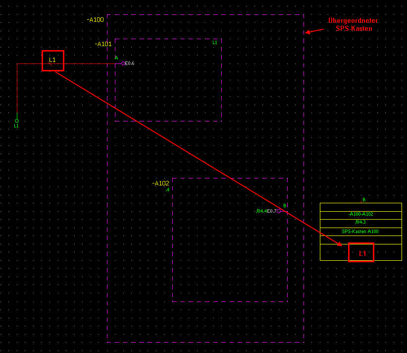

Hallo zusammen.
Ich möchte den Potenzialnamen, jetzt an mehrere SPS-Anschlüsse in verschiedenen SPS-Kästen verteilen und anzeigen lassen.
Für meinen Lösungsansatz habe ich dazu einen übergeordneten SPS-Kasten, um die anderen Kästen gezogen (=geschachteltes Betriebsmittel), um eine "Verbindung" zwischen den verschiedenen SPS-Kästen zu erhalten. Mir fehlt jetzt aber noch die Blockeigenschaft, wie ich von dem übergeordneten SPS-Kasten, den Potenzialnamen des "untergeordneten" SPS-Kastens bekomme, den ich mit bereits per Blockeigenschaft geholt habe.
Oder gibt es einen besseren Lösungsansatz ohne übergeordnetes Betriebsmittel?
Hab euch ein Fenstermakro und einen "erklärenden" Screenshot angehängt!

--> Könntet ihr mir bitte auch noch die beiden Fragen beantworten

Hat vielleicht noch jemand eine Idee, wie ich meine Anforderung (siehe den Eintrag, den ich am: 12. Aug. 2009 13:39 erstellt habe) umsetzen könnte? Das wäre super, da ich in dem Fall echt nicht weiter komme!

...Hat vielleicht noch jemand eine Idee, wie ich meine Anforderung umsetzen könnte...
Ich habe momentan leider nicht wirklich Zeit. Eventuell hat jemand anderes davon mehr...
...oder Du rufst einfach beim Support an. Normalerweise wird hier immer schnell geholfen auch bei kniffligen Sachen.

Danke Bernd!
Nächste Woche hab ich ein EPlan-Seminar, da werde ich die Frage mal stellen!
Das Ergebnis werde ich, dann hier bekannt geben.
