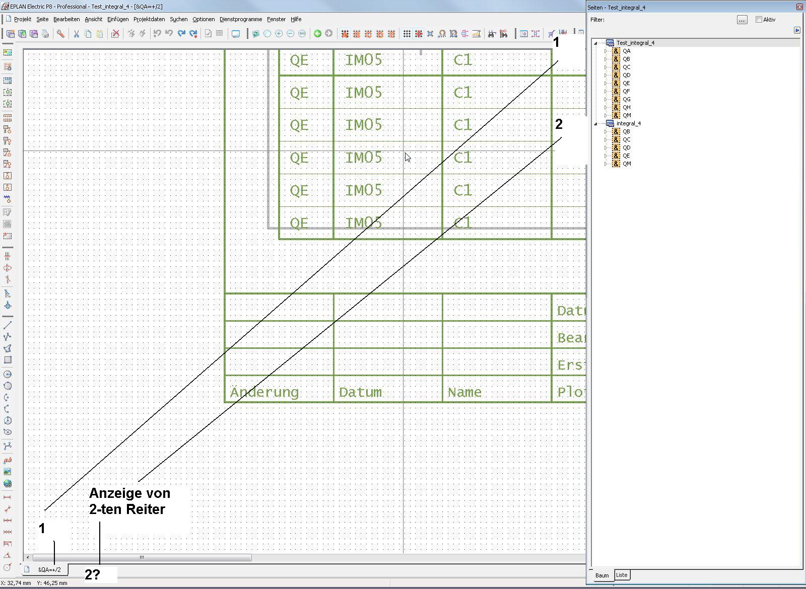

nach langer Zeit  melde ich mich mal wieder und hab da mal folgende Frage.
Wenn ich mindestens 2 Projekte in einem Navigator geöffnet habe,
wie bekomme ich dann 2 Reiter unten am Hauptfenster hin?
Funktioniert hatte es schon mal bei mir, nur leider gehts nicht mehr.
Damit konnte man gut zwischen 2 und mehr Projekten hin und her schalten.
Das ist bestimmt wie immer nur ein Haken oder so.
Hoffe ich habe mich verständlich genug ausgedrückt.
Danke für eure Antworten
Ciao Andreas

Im Seiten-Navi? Da geht das nicht (und war auch noch nie so).
Ich denke Du meinst den GED (grafischen Editor). Dort sollte das im Menü Ansicht - Arbeitsmappe zu finden bzw. einzustellen sein. Dann tauchen die Reiter auf...

Hallo Bernd
klar geht das nicht im Navi.
Dein Tip ist nicht das was ich meinte.
Der erste Reiter ist ja schon durch die Arbeitsmappe da
Hab mal ein Bild angehangen
Ciao Andreas

erstellt am: 05. Aug. 2009 14:35    Editieren oder löschen Sie diesen Beitrag!  <-- editieren / zitieren -->   Antwort mit Zitat in Fett Antwort mit kursivem Zitat    Unities abgeben: 1 Unity (wenig hilfreich, aber dennoch)2 Unities3 Unities4 Unities5 Unities6 Unities7 Unities8 Unities9 Unities10 Unities Nur für halcad 10 Unities + Antwort hilfreich
Ah so... ja nun Du mußt nicht das einfache Seite öffnen benutzen sondern Seite im neuen Fenster öffnen. Dann hast Du auch _größer als einen_ Reiter in der Arbeitsmappe...

Ja genau das mein ich doch, hab ich doch genau so gesagt.
Danke Bernd und Gruß
