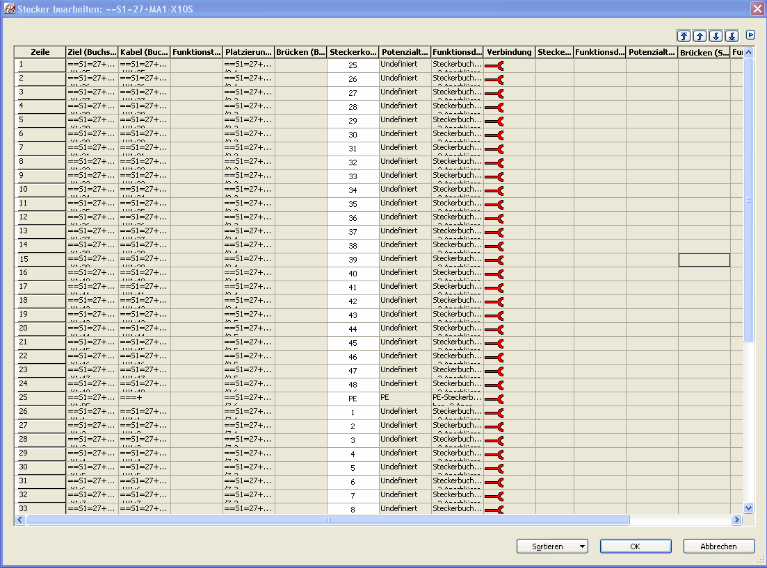

Hallo Zusammen
Ich hab ein Problem mit einer Steckerauswertung.
Und zwar habe ich einen Stecker 1-48+PE.
Nun hat ja so ein Stecker 2 Teile, also 1-24+PE ist ein Artikel und 25-48+PE ist ein Artikel. Steckerdefinitionen gemacht und das funktioniert soweit ganz gut. Aber wenn ich nun eine Auswertung mache, schreibt es mir auf Seite 1 zuerst die Pin 25-48 und 1-3, auf der Seite 2 dann Pin 4-24. Somit ist die Sortierung irgendwie nicht richtig. Kann man das wo einstellen oder was muss ich da tun? Hab irgendwie nichts gefunden wo ich das einstellen könnte.
Irgendwer eine Idee? Thx...

erstellt am: 05. Aug. 2009 10:05    Editieren oder löschen Sie diesen Beitrag!  <-- editieren / zitieren -->   Antwort mit Zitat in Fett Antwort mit kursivem Zitat    Unities abgeben: 1 Unity (wenig hilfreich, aber dennoch)2 Unities3 Unities4 Unities5 Unities6 Unities7 Unities8 Unities9 Unities10 Unities Nur für TomTom7709 10 Unities + Antwort hilfreich
Es gibt einen entsprechenden Artikel (Stecker) in der AV mit entsprechender Funktonsschablone? Eventuell ist die Sortierung auch durcheinander. Die Sortierung eines Steckers kann man unter PD - Stecker - Bearbeiten und hier weiter Button Sortieren - Standard wieder zurücksetzen...

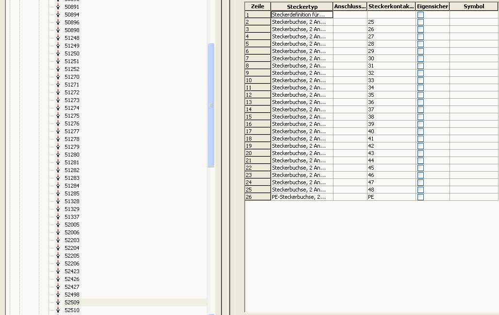

erstellt am: 05. Aug. 2009 10:32    Editieren oder löschen Sie diesen Beitrag!  <-- editieren / zitieren -->   Antwort mit Zitat in Fett Antwort mit kursivem Zitat    Unities abgeben: 1 Unity (wenig hilfreich, aber dennoch)2 Unities3 Unities4 Unities5 Unities6 Unities7 Unities8 Unities9 Unities10 Unities
Es gibt in der AV: 1 Funktionsschablone für den Stecker 1-24+PE und eine Funktionsschablone für den Stecker 25-48+PE
Siehe Bild 1 --> AV vom Stecker 25-48+PE
Habe dann das mit der Sortierung <Standard> probiert. Ohne Erfolg... Danach habe ich einfach mal den ganzen Block 25-48+PE mittels Pfeil nach unten geschoben. Aber da passiert nichts dabei und wenn ich danach den Stecker wieder mit Bearbeiten öffne, ist alles wieder beim alten. (siehe Bild 2)
Bild 3 ist Steckerdef. im Navi
mache ich da einen Denkfehler? komme nicht darauf was hier falsch sein könnte.
