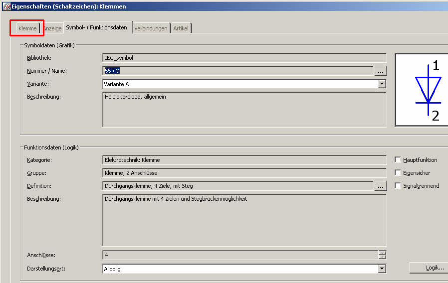

habe mal wieder so eine Frage. Wie stelle ich Diodenklemmen am besten dar ? Kunde will das diese nicht als Klemmen sondern als Dioden dargestellt sind aber als Klemmenplan rauskommen sollen. Habe zwar schon einiges versucht aber nichts brauchbares zustande gebracht.

Tausche einfach bei den Klemmen die Symbolgrafik aus und laß die F-Daten so bestehen...

Doch so einfach ? Werde scheinbar zu alt dafür......

ich habe eine änliche Frage:
Wie macht man das falls Etageklemmen, mit eine Diode zwischhen Etage 0 und 1 Und wobei verschiedene Etage1 klemmen mit eine steckbrücke verbinden sein?
Stefan (orginal gekannt als kolonelvonklink  )
PS in vorangehend beitrag vielleicht symbol DX verwenden? (vielleicht kein original base library symbol)
