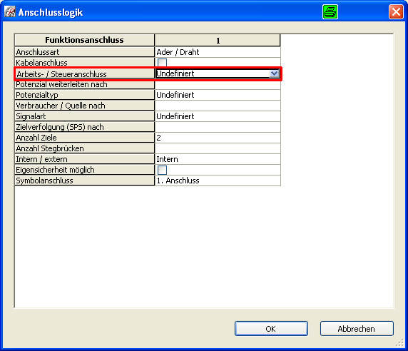

Warum werden Verbindungen von Fluid-Symbolen bei der Schaltplanerstellungen in unterschiedlichen Farben Dargestellt. Verbindungen werden in Rot dargestellt und einige in Orange.

Hallo Bernd,
die Verbindungen müßten eigentlich alle auf einer Ebene liegen, ich habe zumindest nichts anderes eingestellt.
Kann es sein das er damit unterschiedliche Funktionen der Anschlüße dargestellt wie z.B. Arbeitsleitung Steuerleitung usw. ???

Hallo !
Es gibt eine Norm (hab die Nummer nicht zur Hand) welche diese
Farben regelt. Das ganze wird in der Ebenenverwaltung eingestellt
und standardmäßig hat Eplan diese Norm abgebildet.
Schau Dir u.a. mal die Ebenen an:
Symbolgrafik.Verbindungssymbole.Autoconnecting.Arbeitsleitung intern
Symbolgrafik.Verbindungssymbole.Autoconnecting.Arbeitsleitungen
Symbolgrafik.Verbindungssymbole.Autoconnecting.Fluid undefiniert
Symbolgrafik.Verbindungssymbole.Autoconnecting.Steuerleitung intern
Symbolgrafik.Verbindungssymbole.Autoconnecting.Steuerleitungen
Symbolgrafik.Verbindungssymbole.Autoconnecting.Verbraucherleitung
Geregelt wird das z.B. durch die Anschlusslogik (siehe Bild)
(aufzurufen über die Registerkare "Symbol-/Funktionsdaten" -> "Logik"
an einem Schaltzeichen).
