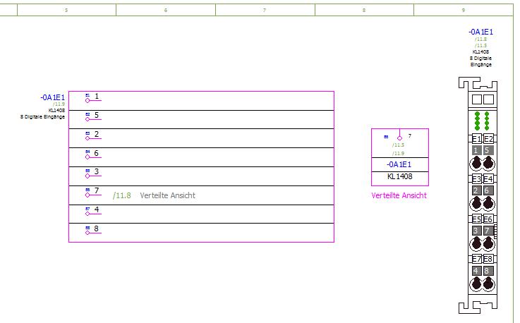

ich habe folgendes Problem mit SPS-E/As, die in verschiedenen Einbauorten liegen:
Die unterschiedlichen SPS Ansichten habe ich folgendermaßen aufgebaut:
-Die grafische SPS Übersicht ist im Einbauort "0".
-Die logische Übersicht mit allen Eingängen oder Ausgängen der Karte befindet sich im Einbauort "0".
-Die einzelnen E/A sind in den unterschiedlichen Einbauorten verteilt z.B. "1", "12", "99".
Muss den E/A in der logischen Übersicht immer anwählen, wo sich der verteilte Ein- oder Ausgang befindet?
In Eplan 5 ging das automatisch.
Beispiel:
Wenn sich E1 in Einbauort "1" befindet, muss ich dann in der logischen Übersicht das so auswählen?
Einfacher wäre es doch, wenn eplan von sich aus alle Einbauorte nach dem betreffenden Eingang durchsucht und den Querverweis selber einträgt.

...Einfacher wäre es doch, wenn eplan von sich aus alle Einbauorte nach dem betreffenden Eingang durchsucht und den Querverweis selber einträgt...
Korrekt... und wenn das BMK gleich ist (Kartenübersicht, EA-Punkt der verteilten Darstellung) macht Eplan das auch automatisch...

Die BMK sind ja gleich, wenn die drei Ansichten in dem selben Einbauort sind macht eplan das auch selber.
(siehe Bild).
Was mache ich falsch?

natürlich macht Eplan das automatisch, wenn Anlage und Ort gleich sind. Bei einem Schütz funktioniert es ja auch nur bei gleichen Kennzeichen! Alles andere muss ich Eplan mitteilen.
Ich habe gerade ein Projekt mit etwa 45 ET200-Racks gemacht, die sich nur durch Anlage und Ort unterscheiden. Das gäbe bestimmt ein interessantes Ergebnis, wenn ich Eplan sagen würde: Mach mal!

wenn sich das Hauptelement in Ort +0 befindet muss in Ort 1,2 usw. der Eingang +0-E.. genannt werden. Sonst kann Eplan dies nicht zuordnen.
Dies, nehme ich mal an, hat Bernd gemeint.

...das heißt, wenn ein SPS Eingang in einem anderen Einbauort als die SPS-Übersicht liegt, muss ich den Einbauort von hand ändern?
//Edit: ich habe gerade nochmal nachgeschaut:
in eplan 5.7 musste ich das tatsächlich nicht machen.
Gibt es keine Möglichkeit die Querverweise global (automatisch) zu vergeben?

Du kannst diese auch über den SPS-Navigator abbuchen
Wie hast Du dies hinbekommen das bei getrennten Orten Eplan dies gewusst hat?

...oder einen vorhandenen EA-Punkt per Zuweisen aus dem Navi automatisch umswitchen lassen. Nix mit Handeinträge
Ist halt P8
mit der Lösung kann ich mich noch anfreunden...
