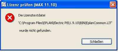

Hallo zusammen
Ich bin neu hier - und habe schon ein Problem...
Nach der Installation des SP1 für die electric P8 1.9 Version funktioniert nicht mehr alles.
1. Wenn ich ePlan starte, dann erhalte ich immer eine Fehlermeldung (siehe Bild "Fehlermeldung ePlan"). Klicke ich auf "schliessen", kann ich wie gewohnt weiterarbeiten.

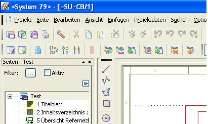

2. Wenn ePlan offen ist, sehe ich ganz oben Link immer <System 79> (siehe Bild "System79"). Was ist da los?
3. Seit der Installation des SP1 sind alle Grundeinstellungen (z.B. schwarzer Hintergrund, Fensterpositionen) verloren gegangen. Kann ich dies irgendwie wieder reaktivieren?
Vielen Dank für eure Antworten und Hilfen!

Hallo Jörg und willkommen hier
unabhängig davon das man hier wahrscheinlich nur eine Deinstallation und Neuinstallation empfehlen könnte bei solchen Fehlern würde ich an Deiner Stelle damit den Support nerven.
@Alte Einstellungen
Hier ist es bisher ratsam sich die Einstellungen der bspw. 1.9.6 zu exportieren und nach 1.9.10 zu importieren.

Hallo Leute,
zum Thema Installtion:
Mit der Veröffentlichung von 1.9.10 wurde auch die Lizenzierung geändert, was zu Folge hat, dass auch der EPLAN License Client sich gändert hat. Möglicherweise tritt der beschriebene Fehler auf, wenn die neue Version nicht mit dem neuen License Client getartet wird. Oder: der alte Client ist zwar deinstalliert worden, der neue ist aber nicht installiert. In diesem Fall müsste eine Nachinstallation vom License Client ausreichen. Das Installationspaket ist auf der Installtions-CD in einem separaten Verzeichnis zu finden.

Habe beim ePlan Support nachgefragt und folgende Antwort erhalten:
"Die gezeigten Meldungen lassen auf eine nicht vollständig installiertes Lizenzsystem schließen. Evtl. hatten Sie bei der Installation nicht die erforderlichen Berechtigungen.
Sie können das Lizenzsystem einzeln nachinstallieren. Dazu benötigen Sie die P8 SP1 CD. Auf dieser CD finden Sie einen Ordner License Client. Versuchen Sie das Setup aus diesem Ordner auszuführen. Sollte sich das Lizenzsystem nicht installieren lassen, können Sie es auch noch einmal getrennt von P8 deinstallieren und danach eine Neuinstallation versuchen. Deinstallieren können Sie das Lizenzsystem unter Start > Einstellungen > Systemsteuerung > Software. Der Eintrag lautet EPLAN License Client."
Danach hat's funktioniert. Danke euch allen!
