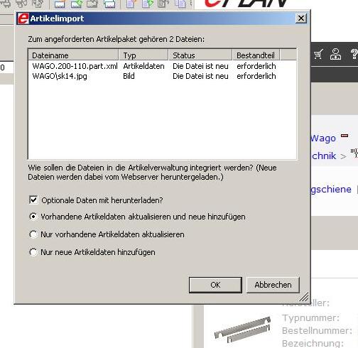

bin gerade am einrichten der P8-Umgebung.
Was passiert wenn ich einen Siemensartikel z.B. 6ES7132-0BL01-0XB0 aus dem Portal in die Artikeldatenbank importiert habe.
Siemens macht nach einem Produktupdate daraus 6ES7132-0BL02-0XB0.
Dieses möchte ich wieder übers Portal importieren.
Legt mir Eplan einen neuen Artikel an oder wird der alte überschrieben bzw. geändert?
Gruss Howit

da es eine andere Artikelnummer ist wird auch ein neuer Artikel angelegt...

da wird ein neuer Artikel angelegt

Morgen,
Wenn du einen Artikel importieren möchtest, wirst du immer gefragt ob du vorhandene Artikel überschreiben möchtest oder nicht.
siehe Anhang
Gruß mortis

Danke für eure schnelle Antworten.
Das mit der neuen Nummer finde ich sehr bescheiden.
Die Artikel-DB wird durch Leichen aufgebläht zumal wir noch eine interne Artikelnummer vergeben.
Wie handelt ihr das?

...Das mit der neuen Nummer finde ich sehr bescheiden.
Dann bitte bspw. bei Siemens beschweren...
@Grundsätzlich
Wie soll ein System wissen das ein Artikel gleich ist wenn er aber andere Artikelnummern besitzt?

Ein weiteres Argument, warum die "doppelte" Artikeldefinition doch Sinn macht:
In den aktuellen Projekten wird noch die Artikelnummer 6ES7132-0BL01-0XB0 verwendet. In einigen Monaten/Jahren kommt ein Nachfolger mit der Artikelnummer 6ES7132-0BL02-0XB0 raus und löst seinen Vorgänger ab. In den darauf folgenden Projekten wird logischerweise der neue Artikel eingesetzt, weil der alte nicht mehr zu haben ist. Stellt Euch nun vor, dass Siemens (oder jeder beliebige andere Hersteller) irgendwann eine Rückrufaktion startet, weil z.B. einige Baugruppenserien einen bestimmten Defekt haben, die auch für Euch sehr weitreichende Folgen haben kann.
Und jetzt die Quizfrage: wie könnte man herausfinden, in welchen der gelieferten Anlagen/Maschinen der defekte Bauteil eingebaut worden, wenn die Artikelnummer nicht unterschiedlich sind?
