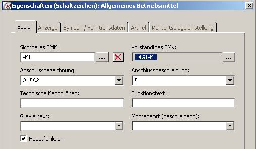

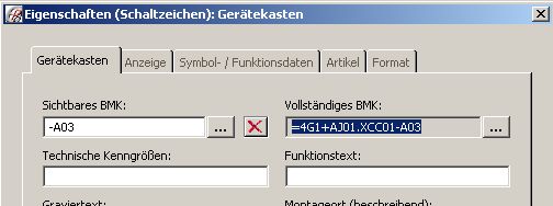

Hallo miteinander,
ich bitte um Hilfe für folgendes Problem:
Ich positioniere auf einer Seite ein Schaltzeichen und ein (Makro) Gerätekasten. Jetzt wird in den Eigenschaften unter vollständiges BMK der Ort beim Gerätekasten eingefügt und beim Schaltzeichen nicht.
Ich möchte allerdings identische vollständige BMKs, d.h. entweder beide mit Ort oder beide ohne, damit in den Schaltschranklegenden eine einheitliche Kennzeichnung realisiert wird.
Anbei mal zwei Bilder von den jeweiligen Eigenschaften.
Ich danke euch für Tipps!
Gruß Daniel

erstellt am: 28. Jul. 2009 08:48    Editieren oder löschen Sie diesen Beitrag!  <-- editieren / zitieren -->   Antwort mit Zitat in Fett Antwort mit kursivem Zitat    Unities abgeben: 1 Unity (wenig hilfreich, aber dennoch)2 Unities3 Unities4 Unities5 Unities6 Unities7 Unities8 Unities9 Unities10 Unities
Noch das andere Bildchen...
Gruß Daniel

erstellt am: 28. Jul. 2009 11:59    Editieren oder löschen Sie diesen Beitrag!  <-- editieren / zitieren -->   Antwort mit Zitat in Fett Antwort mit kursivem Zitat    Unities abgeben: 1 Unity (wenig hilfreich, aber dennoch)2 Unities3 Unities4 Unities5 Unities6 Unities7 Unities8 Unities9 Unities10 Unities Nur für meldano 10 Unities + Antwort hilfreich
Wie sehen den Deine Einstellungen für die Struktur der Allgemeinen Betriebsmittel bzw. der Gerätekästen aus (Projekteigenschaften - Regkarte Struktur)?

@bgischel: Vielen Dank!
Die Lösung kann doch so einfach sein
Die Einstellungen für die Struktur der Allgemeinen Betriebsmittel bzw. der Gerätekästen waren unterschiedlich.
DANKE!
