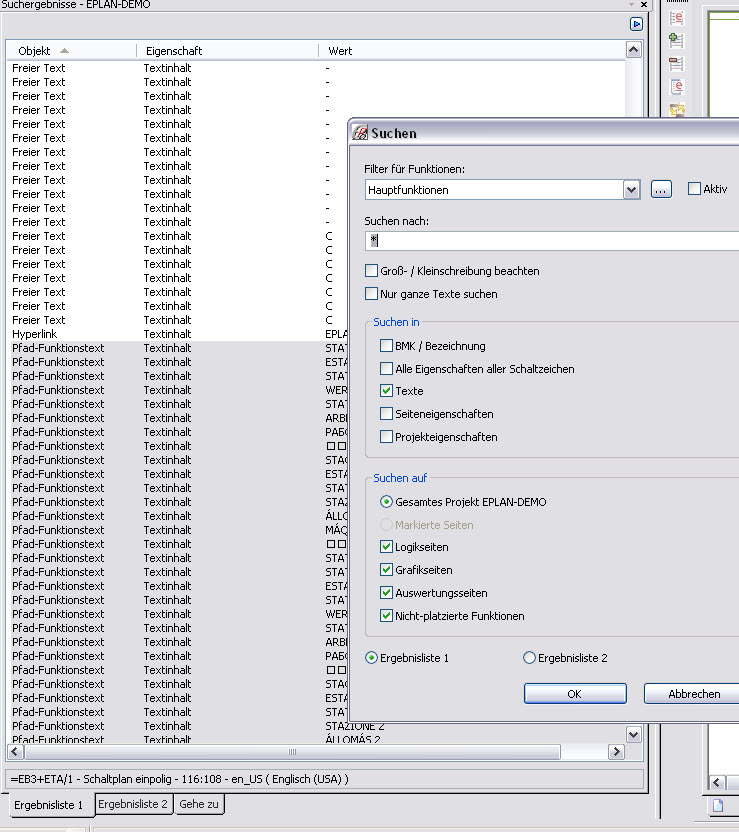

Original erstellt von derSchlude:
Morgn@all
Hat P8 eine Einstellung, in der ich "die Sprache" "der Funktionstexte" in Einsprachig (variabel) für das ganze Projekt ändern kann?
Falls noch aktuell:
Man könnte über die Suche nur Texte suchen lassen (Im Suchfeld ein * ) dann nach Pfadfunktionstexten sortieren lassen diese markieren und über RMT Eigenschaften den entsprechenden Wert eintragen....

ich habe nicht die "Pfad-/Funktionstexte" gemeint, sondern die "Funktionstexte" vom/am BM.
@Straight-Potter
Die Suche funktioniert soweit! (mit entsprechenden Filtern)
Nur bei "Funktionstext"_BM zeigts mir dann keinen Funktionstext mehr in der Registerkarte Anzeige_BM an, wenn ich mehrere markiere.
