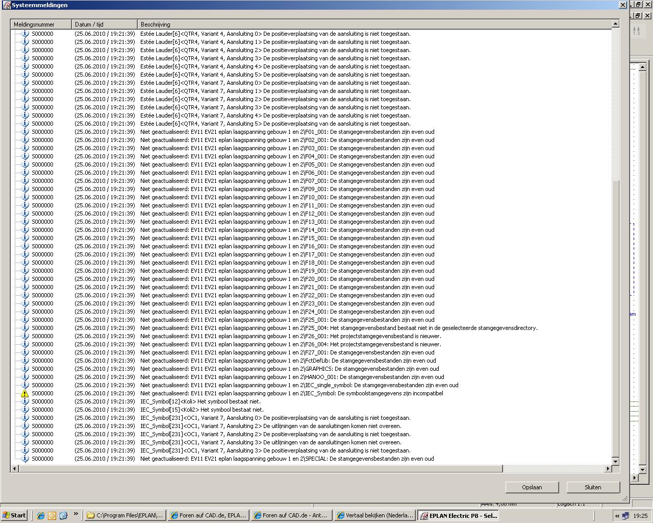

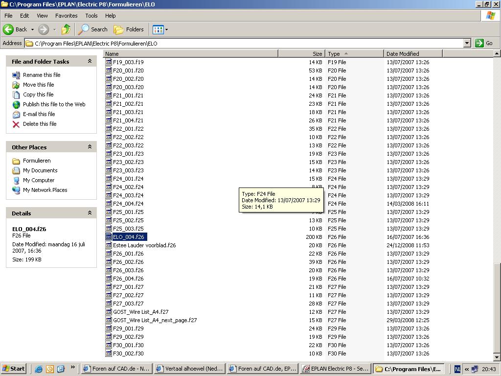

Hi
Ich habe eine menge problemen mit actualisieren und syncronisieren.
(Was ist eigentlich das ?Unterschied ?
Wann ich eine project öffne, kein problem obwohl in Einstellungen die wahl"projectstammdaten beim öffnen sycronisieren" activiert ist.
Dan mach ich Dienstprogramme>Stammdaten>actuele project syncronisieren
und ich bekomme die meldung: Es gab einen fehler beim initialisation
Im anhang 1 sehen sie die systemmeldungen woraus ich konkludiere: die datei ELO_004.f26 fehlt. schau auch mal anhang 2(200KB???)
Das ist etwas erstellt durch meine vorgänger und ich verwende es nicht in meine project.
Ich kann es auch nicht ändern oder entfernen?
möglich fehlt etwas gans anderes?
Danke jetzt schon
Stefan

Hallo Stefan,
da "scheint" etwas im argen zu sein mit dem Formular. Könntest Du das hier hochladen (als Zipfile)?
Danke...

erstellt am: 24. Jul. 2009 19:08    Editieren oder löschen Sie diesen Beitrag!  <-- editieren / zitieren -->   Antwort mit Zitat in Fett Antwort mit kursivem Zitat    Unities abgeben: 1 Unity (wenig hilfreich, aber dennoch)2 Unities3 Unities4 Unities5 Unities6 Unities7 Unities8 Unities9 Unities10 Unities
ELO_004_f26.zip
Ich danke sie Bernd
Hiermit sehe anhang
Es gab schwierigkeiten um diese file zu kopieren.
Es ging nur in diezelbe directory und nur dan könnte ich diese bereitstellen
Warum dieses problem nur beim manuell synchronisieren und nicht beim öffnen des project?

Hallo Stefan,
Ich habe dieses problem nicht bei alle projecte.
mmh... ich habe das File mal kontrolliert. Sieht eigentlich gut aus. Auch mit dem aktualisieren klappt es bei mir.

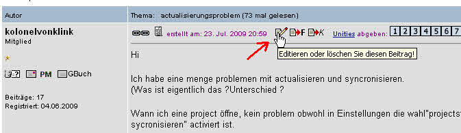

Und wie kan man ein antwort editieren?
Wenn Du dieses Knöpfchen hier:    oberhalb Deines beitrags anklickst kannst Du den Beitrag editieren.

Hoi
Problem ausgeklärt
Die Ursache war ein symbol welches ich in ein andern bibliotheek verlegen hätte.
Warum in die systemmeldungen das formular gemelded wurde weiß ich nicht?
Vielleicht kan jemand mir nog das unterschied zwischen actualisieren und synchronisieren erklären und wenn man was verwended?
Stefan
Aktualisieren: Wird im deutschen Eplan als Wort/Begriff  benutzt wenn Daten abgeglichen werden (daher gibt es im deutschen Eplan auch noch das Wort/Begriff "Abgleichen")...
Synchronisieren: Wird im deutschen Eplan als Wort/Begriff dafür benutzt wenn Daten in den Navigatoren "gesucht" werden wollen, man bspw. also im Stromlaufplan ein markiertes Gerät mit der Anzeige eines Navigator synchronisieren möchte (damit wird dann im Navigator direkt auf das Gerät gesprungen und zur Anzeige gebracht = man braucht nicht selbst zu suchen).
Läßt sich schlecht erklären...
