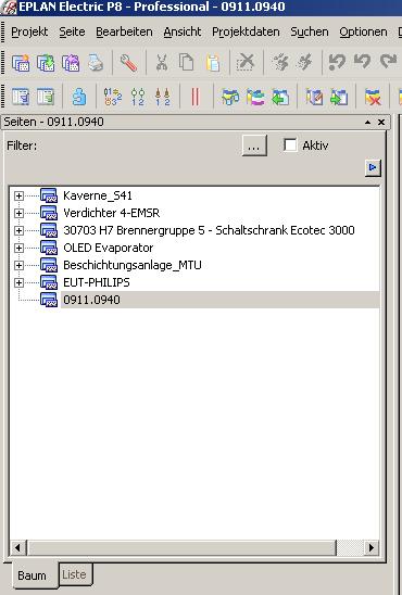

habe bei geöffnetem Eplan Projekte im Fenster (siehe Bild ).
Nun muß ich unbedingt für einen Kunden 2Projekte aus dem Fenster ausblenden.(Projekte für Konkurenzunternehmen )
Leider weiss ich nicht wie ich das hinbekomme.
Wer kann helfen?
  Danke im voraus.

Projekt in der Seitenübersicht markieren und dann 'Projekt' 'schließen'.

Hey,
du kannst die Projekte Schliessen. Dann wären sie nicht mehr sichtbar.
Einfach die Projekte markieren, dann auf Projekt gehen und Schließen anwählen, dann verschwinden die Projekte aus dem Baum. Wenn du sie wieder brauchst einfach über öffnen aufrufen.
Oder meintest du was anderes ??

  Danke,geanau das mein ich.

@schmic
Ich weiß ja nicht mit wievielen Projekten du so arbeitest, bzw. wieviel du so machst...
..aber wenn ich ein Projekt nicht mehr brauche, schließe ich das grundsätzlich.
Weil je mehr Projekte auf umso mehr leidet ja auch die Performence und umso länger dauert morgens das öffnen von P8....

Genau - immer schliessen was man nicht braucht.
Denn Sinn macht es nicht alle offen zu haben. !!!  ???
