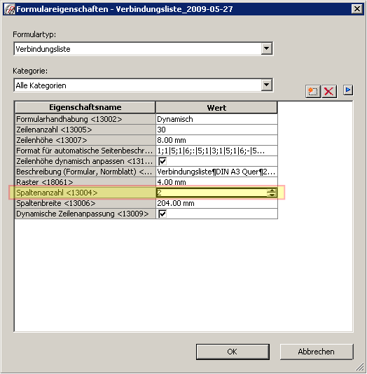

Guten Morgen,
bevor ich in Urlaub gehe, hätte ich nochmals eine Frage:
ist es generell möglich, für das Inhaltsverzeichnis einen Spaltenumbruch zu realisieren? Das Inhaltsverzeichnis soll dabei nur aus Seitennummer und Seitentitel bestehen, wenn eine Spalte voll ist, in die nächste wechseln, usw. und wenn das Blatt voll ist eine neue Seite anfangen. Siehe hierzu auch meine Vorlage, damit es verständlicher wird. Hat jemand eine Idee oder geht das in eplan nicht?

Schau dir mal das Standardformular von der Verbindungsliste an...
In den Seiteneigenschaften findet man den Wert für die Spalten.

Danke für deinen Vorschlag, Jonny. Das hatte ich auch schon ausprobiert, wenn ich das mache, kommt folgendes Ergebnis dabei heraus (s. Anhang).

Mahlzeit... da passen ein paar Einstellungen nicht im Formular.
Generell sollten das bei Dir 3 Spalten sein (nur die erste wird mit den Eigenschaften erstellt, die anderen sind "leere Hüllen"). Für die Spalten wird die Spaltenbreite im Formular angegeben, dazu noch die Zeilenanzahl. Das zur Theorie, in der Praxis funktioniert das auch. Auf P8-Magic sollte ein ähnliches Formular zu finden sein wo man sich die Einstellungen anschauen kann...
