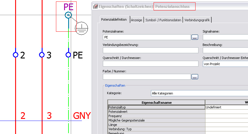

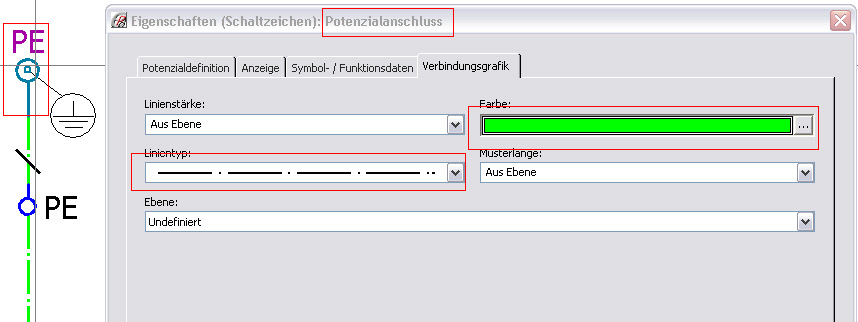

Hallo miteinander,
ich habe mal eine ganz banale Frage: Bislang habe ich es nie hinbekommen, in eplan eine PE-Leitung darzustellen (als grün und punkt-gestrichelt, so wie PE-Leitungen gezeichnet werden). Ich weiß, dass es geht, aber ich kann nirgends eine Einstellung dafür finden noch finde ich irgendwie etwas darüber dokumentiert. Ist es so schwierig, diese Grundfunktionalität hinzubekommen? Oder bin ich einfach zu dumm? Bislang kümmerte ich mich nicht darum, doch nun sollte ich einen PE auch entsprechend einem PE zeichnen. Kann mir jemand weiter helfen?
Viele Grüße, Bernhard

Danke Gerhard, muss ich am Montag gleich mal ausprobieren. Bin schon im verdienten Wochenende  Ist zwar etwas umständlich, aber das was ich brauche. Vielen Dank und ein schönes Wochenende,
Bernhard

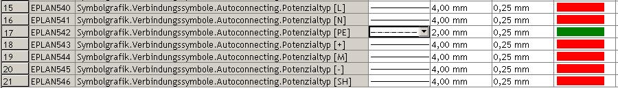

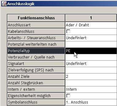

Hallo Leute,
noch bevor das Wochenende ausbricht, wollte noch schnell erwähnen, dass es seit der Version 1.9 SP1 neue Ebenen für vordefinierte Potenziale gibt. Voraussetzung für die Anwendung der neuen Formatierungen ist, dass die Symbole in ihrer Symbollogik die entsprechende Potenziale verpasst bekommen. Siehe dazu die Bildchen.
