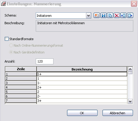

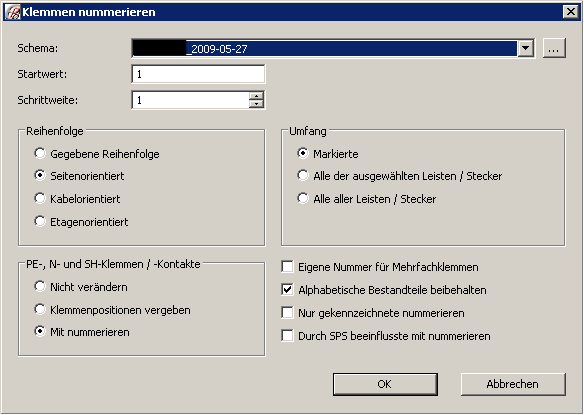

Hi Leute,
nachdem ich schon durch andere Beiträge gelesen habe, wie man das ganze mit Ini-/Aktorklemmen löst, bin ich mit der Darstellung ganz zufrieden.
Jetzt habe ich leider das Problem mit der Nummerierung.
Habe pro klemme 4 Anschlüsse aber nur eine Klemmennummer (+,-,n.c.,1)
die 1 ist die Klemmestelle welche z.B. auf die SPS geht. Diese Stelle soll nummiert werden, die anderen unberührt.
Leider schaffe ich es nicht mein Nummerierungsschema so einzustellen. Hab für die Inis eine Seperate Klemmeleiste, dadurch kann ich auch von meinem Standardnummeriungsschema abweichen.
Beispielbilder sind im Anhang.
Danke euch schon mal
Jonny

Hallo Jonny,
handelt es sich bei den Klemmen um (definierte) Mehrstockklemmen? Wenn ja, mache ich es so, dass ich mit im Klemmleistennavi einen Filter auf die zu nummerierende Ebene setze, das Filterergebnis dann markiere und nur die markierten nummeriere.
Gruß Markus

Hallo Jonny,
ich habe mir ein Schema erstellt
Gerhard

@Jonny
Als Tipp noch zu diesem Thema: Hier hat nairolf anhand eines beispielvideos erklärt wie man solche Schemen recht schnell mit Excel erstellen kann um sie dann später mit Eplan zu nutzen...

Vielen Dank an alle! Hat mir alles weitergeholfen...
