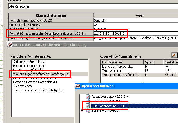

mache nun auch mal was in P8 und habe so eine kleine einfache Frage. Habe ein Blat auf dem alle Klemmleisten definiert sind. Dieser Text soll bei den Klemmenplanseiten als Seitenbeschreibung sein. Wo muß ich das wie eintragen ?

Ist gar nicht so einfach, du musst das Klemmenplan formular bearbeiten. Aber wenn du es mal als anhang reingibst, dann mach ich dir das schnell die einstellungen.

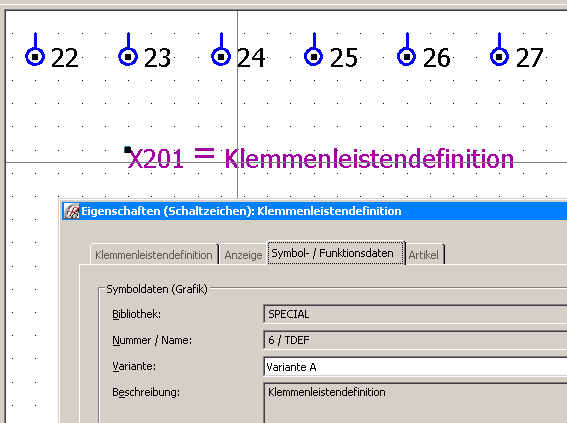

Du musst den Klemmleisten eine Definition geben, zb. im Klemmleistennavigator. Es einfach so auf eine Seite zu schreiben, wird nicht funktionieren.

also Leistendefinition bereits eingetragen. Also in 5.xx war das einfacher...

Doch funktioniert auch.
Auch eine Klemmenleistendefinition kann man einfach per EINFG als Symbol (TDEF) einfügen, platzieren und beschriften...

Moin... dazu mußt Du einmal die automatische Seitenbeschreibung des Formulars anpassen wie hier schon geschrieben...
Bspw. so: 2;1|8;1|10;<20011,0> wobei die Eigenschaft 20011 für den Text der Leistendefinition steht...

Das ist das Originalformular von EPLAN (F13_001 oder so). Das sollte dies doch schon können oder ?

Das Standardformulur F13_001.f13 hat im Format für die automatische Seitenbeschreibung eine andere Definition:
Dort ist im Formular festgelegt,daß zuerst der Seitentyp, dann ein Leerzeichen und am Schluss nur der Klemmleistenname ausgegeben wird.
Das kann man natürlich dahingehend ändern, wie Bernd es schon beschrieben hat, aber ich würde empfehelen eine Kopie des Formulars zu machen und die EPLAN Standardformulare unangetastet zu lassen

Das was der Bernd geschrieben hat, hat ja uach bestens (wie erwartet) funktioniert. Hätte halt nur gedacht das die Originalfurmulare das schon "richtig" (aus meiner Sicht) darstellen. Früher wurde ja immer von EPLAN gesagt man soll mit Originalformularen arbeiten. Das gleiche wollte ich halt in P8 auch machen um das gleiche "Look and feel" wie in EPLAN 5.xx zu haben. Da dies ja nun nicht geht habe ich das eben geändert. Bin mal gespannt wenn ich xx Jahren eine neue Datenbank "hinten" dran ist und man Probleme beim konvertieren deshalb vielleicht kriegt...
