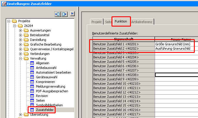

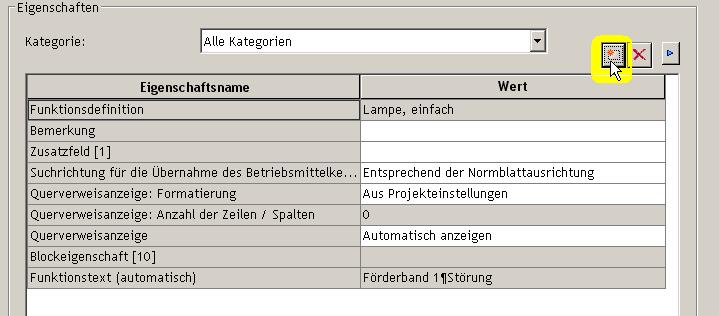

Man kann u.a. am Betriebsmittel Eigenschaften eigene Bezeichnungen vergeben und sie so besser "gedanklich" zuordnen.
Siehe Bilder...

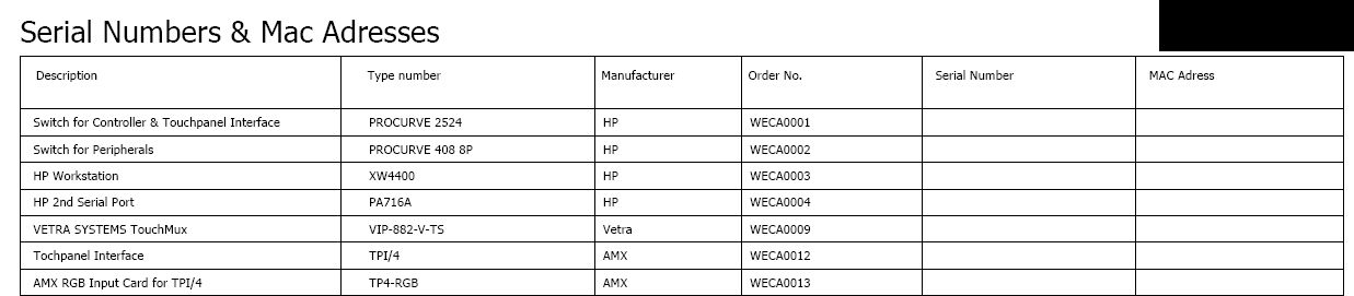

zunähst vielen dank. Ich habe mich wahrscheinlich nicht gut ausgedruckt. Was ich damit bezwecken will ist:
Ich habe eine Auswertung im Eplan(siehe Bild Serial numbers) Diese Auswertung beinhaltet leere Felder die erst nachträglich gefüllt werden könne (Seriennummer und Mac adresse). Dafür exportiere ich mir die Daten ins Excel um diese dort extern zu bearbeiten und danach zu importieren. Der Kollege, der das Formular mal erstellt hatte, hat da die Daten über ein Textfeld eingegeben. Der Nachteil dabei ist, wenn man das Projekt mal ändert und die Auswertung macht, werden diese Felder überschrieben bwz. die Seite wird neu erzeugt. Und natürlich der Zeitfaktor.  Somit sind die Daten nicht mehr vorhanden. Dazu habe ich das Formular geändert und wie Bern geschrieben hat, mir Benutzerfelder mit den Namen versehen, die im Gerätekasten ausgewiesen sind. D.h.: wenn ich die Daten importiere, werden dann diese Felder gefüllt und bei einer nachträglichen Auswertung bleiben die Angaben erhalten, bis man diese dann manuell ändert. Die Benutzerfelder kann ich meiner Meinung nach nur im Gerätekasten abrufen. Abgesehen von Projektbezogene usw. Feldern. Deswegen ein unsichtbarer Gerätekasten. Die Leeren Felder sind so zu sagen Platzhalter für Informationen, die nachträglich eingegeben werden.
Vielleicht ist es jetzt ein wenig deutlicher, was ich machen will. Anbei noch das neue Formular fürs Verständnis.

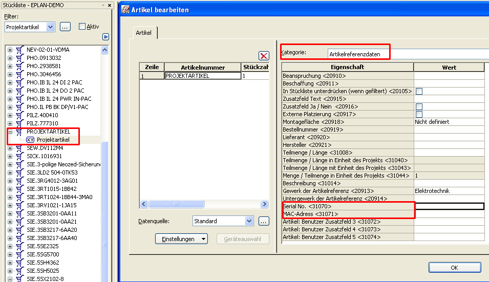

Irgend wie kam das Bild nicht mit. Jetzt aber!

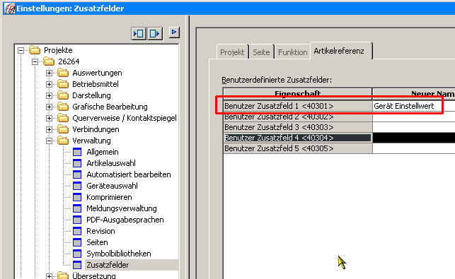

Der Artikeldefinitionspunkt und das Projektartikel - wie von Nairolf erwähnt - scheiden daher schon mal aus, denn sie haben keinen Betriebsmittelbezug und können demzufolge keine Betriebsmitteleigenschaften aufnehmen.
Betriebsmitteleigenschaften nicht, aber die Artikelreferenzdaten besitzen auch 5 frei benennbare Zusatzfelder (siehe Bild).
Und seine Liste hat nur Artikeldaten und eben die 2 zusatzlichen Felder Seriennummer und MAC-Adresse.

So schaut es bei mir aus. Ich habe diverse Sachen entfernt, nicht das Ihr euch wundert.
