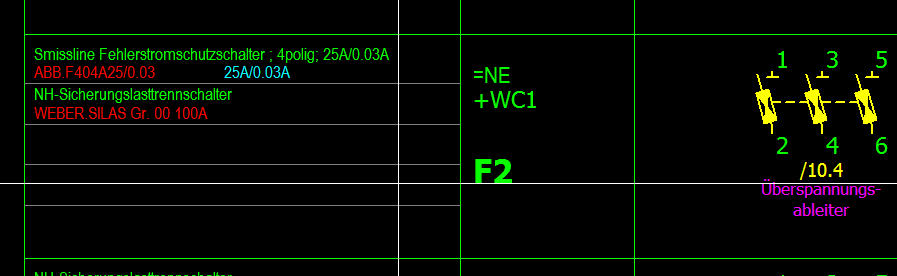

Guten Tag allerseits
Ich hab da so ein "komisches" Verhalten entdeckt.
Vielleicht mach ich aber nur was falsch.
Wenn ich einen Artikel zugewiesen habe im Schema, den dann auf der Dispo plaziere und in diversen Auswertungen sehe, ist alles korrekt.
ABER - wenn ich z.b. bei einem Sicherungsautomaten nun einen anderen Artikel im Schema wähle - also austausche - ändere - weil z.b. die Stromstärke von 4 auf 10 A ändert, so bleiben ja die Masse und meist auch das drumherum gleich.
Oder auch bei Relais, die ja meist Baugleich sind.
Also denke ich mir, dass ich die Artikelplatzierung nicht unbedingt neu machen muss.
ABER - in den Auswertungen erscheinen dann beide Artikel.
Weil sie in der Platzierung ja noch drinnen steht.
Da der Artikel aber mit dem gleichen BMK versehen ist, müsste das doch automatisch geändert werden. Weil ich ja beim BMK den Artikel geändert habe.
Klar, wenn die Masse ändern, muss ich das irgendwie merken.
Resp. muss eben mit-denken.   - Muss man aber eh immer
Ich frag mich nun, mach ich einen Denkfehler, oder hat das System einen Fehler. DENN - man kann das leicht übersehen, und da sollte Eplan doch auch mithelfen, dass sowas nicht passieren kann, sollte ...
Wie seht ihr das ?
Oder kann man das einstellen oder irgendwie besser machen ?
Vielen Dank für Euere Erfahrungen.

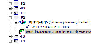

Hallo Fredy,
Du hast vermutlich die Artikeländerung am allpoligen Symbol, im Dialog Eigenschaften Schaltzeichen durchgeführt. Versuche's doch mal die Änderung an der Artikelplatzierung im Dialog Eigenschaften Übergreifend (aus dem Kontextmenü) durchzuführen. Klappt es dann besser?

Wenn Du einen Artikel austauschen möchtest, mach dies im Stücklisten-Navi im Kontextmenu Artikel austauschen. Dann tauscht er auch den bei der Artikelplatzierung.
Nur im Schema auf der allpoligen Seite allein funktioniert nicht!

Hallo Potti, Ferenz
Ups in der Zwischenzeit schon Antworten.
Im Navi.... OK müsste ja gehen.
Aber dann sollte es anders eben nicht gehen oder eben ...
siehe unten.
Und Danke für Euere Ideen.

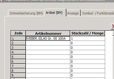

Nein geht auch nicht. (Übergreifend)
Der Plazierte Artikel ist wie ein abgekoppeltes BMK.
Also nicht gleich, resp. es wird nicht geändert beim Plazierten.
DAS verstehe ich eben nicht.
Wobei, Probleme hab ich damit kein Riesengrosses.
Ich möchte nur mal raushören wie ihr das handhabt.
Aus meiner Sicht ist das mind. ein kleiner Bug.
Logisch, dass man mitdenken muss.
Aber wenn das geliche BMK 2 verschiedene Artkel enthalten kann, stimmt was nicht.
Zumindest wäre ein Zeichen bei der Platzierung, das darauf hinweist, dass es abweicht angebracht.
siehe dazu auch Bilder.
