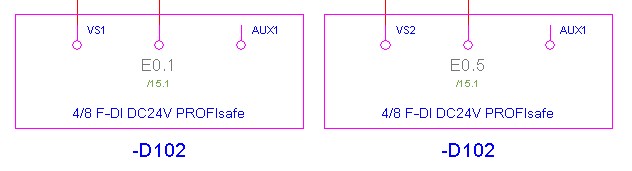

mal eine Frage in die Runde. Ich bin es aus der 5er Schiene gewohnt das bei der SPS die Versorgungsanschlüsse automatisch den richtigen E/As zugeordnet wurden wenn bestimmte zeichnerische Regeln eingehalten wurden. Das gleiche soll ja eigentlich auch mit P8 funktionieren. Diese Funktion ist ja sehr ausführlich in der Hilfe unter "Kanalzugehörigkeit von Versorgungsanschlüssen" erklärt. Nur leider tut sie es nicht (wurde mir vom Support im Dez. 2008 bestätigt).
Da ich zu diesem Thema hier bisher noch nie etwas gelesen habe interessiert mich ob ihr das nicht nutzt? Zur Zeit kann das Problem nur durch das konsequente, manuelle Eintragen der Kanalbezeichnung in der Übersicht und auf den Schaltplanseiten behoben werden. Das mag ja bei der byteweisen Seitendarstellung noch erträglich sein. Aber bei der bitweisen Darstellung ist das meiner Meinung nach fast nicht zu gebrauchen. Wir zeichnen meistens erst den größten Teil des Plans um dann gegen Ende nur die SPS-Adressen (E0.0, A0.0 usw.) bei der bitweisen Darstellung einzutragen. Die Versorgungsanschlüsse sind bereits mit + bzw. - bezeichnet. Anschließend nur noch die Anschlussbezeichnungen aus der Übersicht zurückschreiben und schon passte es. So weit das Wunschdenken. Nur im Moment reicht es nicht nur die SPS-Adresse an den SPS-Anschuss einzutragen sondern es muss zusätzlich an allen zum jeweiligen Kanal zugehörigen Anschlüssen, in der Übersicht und auf der Schaltplanseite, die Kanalbezeichnung manuell eingetragen werden. Alles sehr mühevoll.
Wie macht ihr das eigentlich? Habt ihr da evtl. noch eine andere Lösung?

Hallo Holger,
ich trage i.d.R. alle relevanten Eingenschaften in den Übersichtsymbolen ein. Diese sind in Makros gespeichert, genauso, wie die allpolige EAs, besonders, wenn sie Versorgungsanschlüsse brauchen. Beim Zeichnen der einzelnen EAs und ihrer Versorgungsanschlüsse achte ich "nur" auf die richtigen Anschlussbezeichnungen - mit Hilfe vom SPS-Navi ist es kein großer Aufwand. Zum Schluss werden dann über Dienstprogramme -> Abgleichen -> Übersicht --> andere Darstellungen (@Suzi: nochmals vielen Dank für diesen Tipp!) die Eigenschaften aus den Übersichtsymbolen in die allpoligen übertragen. Diese Arbeitsweise funktioniert sowohl bei byte- als auch bei bitweise Darstellungen.

Hallo Ferenc,
Original erstellt von Balage:
Und genau der Aufwand läßt sich auch noch sparen - wenn die Suche der Kanalzugehörigkeit so funktionieren würde wie sie in der Hilfe beschrieben ist und wie sie mit Eplan 5 funktioniert. Eine Menge (bis auf wenige Sonderfälle) Karten lassen sich so zeichnen das die räumliche Darstellung ermöglicht die Kanalzugehörigkeit zu erkennen. Siehe beispielhaft das Bild "P8_Kanalzugehoerigkeit_01.jpg". Die Bitdarstellung platziere ich wie in Bild 02 dargestellt. Erst gegen Ende trage ich dann irgendwann die SPS-Adressen ein, und zwar nur die. Jetzt brauche ich nur noch die Anschlussbezeichnungen über Projektdaten/SPS/Anschlussbezeichnungen zurückschreiben... in die allpolige Darstellung übertragen. Ich brauche mir also vorher keine Gedanken zu machen über Anschlussbezeichnungen oder gar Kanalzugehörigkeiten (diese ergeben sich ja durch die räumliche Gruppierung). Und wenn alles funktionieren würde dann müsste es anschließend wie in Bild 03 dargestellt aussehen.
Deine Lösung, die Anschlussbezeichnungen einzutragen und dann abzugleichen, finde ich aufwändiger. Dazu müsste ich an jedem SPS-Anschluss (Bit-Darstellung) die Anschlussbezeichnug (in meinem Beispiel 3 Stück je Kanal) eintragen. Wenn die automatische Suche funktionieren würde nur einmal die Adresse. Wobei es auch hier egal sein müsste ob ich es im Navi oder in der allpoligen Darstellung mache.

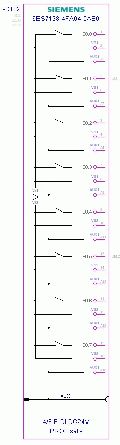

Um die Eingagnsfrage von Holger nicht unkommentiert zu lassen:
Ich mach das grundsätzlich über "Zuweisen" aus dem Kontextmenü des
SPS-Navis, d.h. auch ich zeichne verteilte allpolige SPS-Signale
ohne Bezug zu einer Karte (alle Anschlussbezeichnungen & -beschreibungen, Adressen,
Kanalinformationen mit "?" gefüllt).
Am Schluss ordne ich den "fliegenden" Signalen per Zuweisen den karten zu.
Dazu im navi alle zu einem Kanal gehördenen Anschlüsse in der Gruppe markieren,
"Zuweisen" fertig....

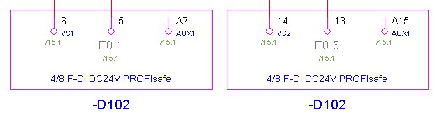

Original erstellt von Holger_K:
Das Zurückschreiben als reine Funktion schon. Aber eben nur dann wenn man mühevoll alle Kanalbezeichnungen sauber in der Übersicht einträgt und an allen allpoligen Darstellungen.
Moin alle...
sodele ich habe es noch einmal ausprobiert.
Das zurückschreiben der Anschlußbezeichnungen aus der Übersicht an die allpolige Darstellung der EAs und ohne jegliche Einträge der Kanäle (weder in der Übersicht noch in der allpoligen Darstellung) klappt problemlos...
Jetzt müßte man mal auf Ursachenforschung gehen bzw. genau die Fälle probieren wo es nicht klappt...

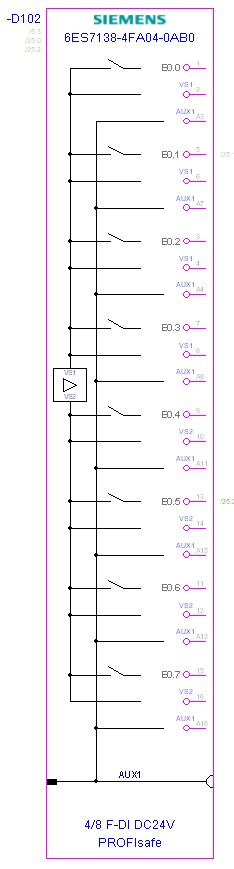

So mal ein paar Sachen probiert (alles ohne etwas in das Feld Kanal einzutragen) um die Verwirrung perfekt zu machen...
Das zurückschreiben klappt u.a. bei:
- EAs immer
- Versorgungsanschlüsse (KV) wenn diese einmal vorhanden sind
- Versorgungsanschlüsse (KV) wenn diese (wie in 5) jede eine andere Bezeichnung haben (1L+, 2L+ etc.)
Das zurückschreiben klappt nicht wenn u.a.:
- Versorgungsanschlüsse (KV und AV) alle gleich bezeichnet sind (L+, L+ etc.) aber in der Übersicht grafisch so angeordnet sind das sie zu einer bestimmten EA-Adresse (eben Kanal) gehören.
- Versorgungsanschlüsse (AV) unterschiedlich bezeichnet sind...

Hallo Bernd,
Das zurückschreiben klappt u.a. bei:  :)
- EAs immer
Richtig! Aber du meintest in Spiegelstrich 2 sicherlich die AV's.
Das zurückschreiben klappt nicht wenn u.a.:  :(
Und genau um den Punkt ging es mir. Und das müsste laut Hilfe eben funktionieren - unter der Voraussetzung das auch Übersichten existieren. Und... - ein Lob an E5 - dort funktioniert das so wie es in der Hilfe von P8 beschrieben ist.
Also ich hoffe das Eplan schnellstmöglich genau diese automatische Bestimmung der Kanalzugehörigkeit, so wie in der Hilfe beschrieben, auch endlich anbietet. Ist ja auch wirklich toll das viele Wege - es wurden ja hier einige aufgezeigt, zu einer Lösung führen. Spricht ja für P8. Nur ich finde den von mir angestrebten Weg noch am schnellsten. Auch wenn es mal mehr als eine CPU ist.
Vielen Dank an alle das ihr mal eure Wege aufgezeigt habt.
Holger

Hallo Nairolf,
Original erstellt von nairolf:
@Bernd:
Genau so sieht es aus  :D
Die Funktion Anschlussbezeichnungen zurückschreiben hilft
mit bei mehrfach vorhandener Adresse nix.
Und warum nicht? Funktionieren tut sie doch wenn die Kanalbezeichnungen eingetragen sind. Es wird ja sogar beim Start der Funktion der CPU-Name abgefragt und wenn in der Allpoligen- und der Übersichtsdarstellung alle SPS-Kästen den CPU-Namen eingetragen haben funktioniert sogar das. Wohlgemerkt im Moment nur wenn die Kanalbezeichnung bestimmt ist. Weil es automatisch ja im Moment nicht geht.
Holger
