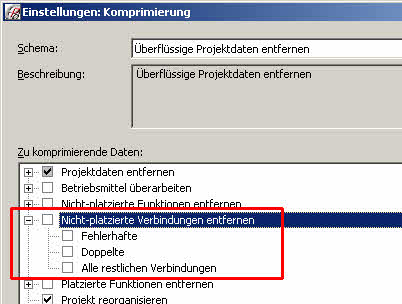

Wie hast Du denn das Projekt komprimiert? Mit welchen Optionen? Hast Du mal versucht die Verbindungen komplett zu aktualisieren (mit neuen Aufbau der Verbindungs-DB)? Also nicht der Aufruf aus dem Menü sondern mit STRG+SHIFT+Verbindungen aktualisieren?

@Komprimieren
Komprimieren ist nicht gleich komprimieren, da gibt es eine Reihe von Möglichkeiten. Siehe Bildchen...

Hey Bernd, was du alles mitbekommst....
Ja diese Verbindungen habe ich entfernt.... aber im Eplan sind sie immer noch.....
