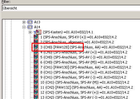

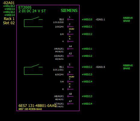

Moin zusammen
anbei mal ein paar Bildchen für Euch mit folgender Problemstellung.
Mein Hauptelement der SPS Karte, ist auf der Übersichtseite platziert (Bild Uebersicht1)
Nun möchte ich die SPS Adresse des einzelnen Anschlusses auf meinem Rackaufbau
dargestellt haben(Bild Rackansicht).
Bisher habe ich das mit einem Paarquerverweis des Symboles gemacht, was leider zur Folge hat, dass mir
die Sprungfunktion vom E/A Anschluss zur Übersicht flöten geht.
Ich dachte mir, mir die SPS Adresse mal ganz elegant mit einer Blockeigenschaft im Rackaufbau anzuzeigen,
bekomme das allerdings nicht wirklich hin.
Hoffe hier hat dazu jemand ne Idee
Danke schon mal

Mit Blockeigenschaften mache ich das auch (ich hole mir einfach aus der Übersicht die entsprechende Nummer der Funktionseigenschaft)...
Hast Du mein Buch über die Blockeigenschaften? Da steht das drin wie man vorgehen kann...
jau liegt daheim und ich sitz beim Kunden :D
Mit Blockeigenschaften mache ich das auch (ich hole mir einfach aus der Übersicht die entsprechende Nummer der Funktionseigenschaft)...  ;)
soweit war ich auch schon, aber ich denke mal da liegt mal wieder ein kleiner Teufel im Detail

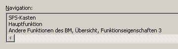

Siehe Bildchen, BE einfügen dann über die Hauptfunktion, an die anderen Funktionen des BM, Übersicht und weiter an die richtige Nummer der Funktionseigenschaft (Bildchen 1). Im Navi am besten einen Filter auf "Übersicht" einstellen" und mal die entsprechende Funktion zählen (siehe Bildchen wäre dann Funktion Nummer 4 im Beispiel)...

Sensationell Herr geheimrat *verneig*
es funtzt
Danke dir Bernd
