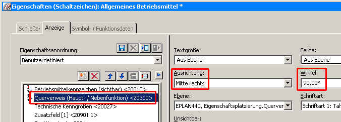

Den Öffner mit Querverweise zeigt's jetzt erstmal an. Ich würde aber gerne noch den Querverweis 90° unterhalb anzeigen lassen. Find aber keine Einstellung bei "Anzeige" dafür. Zur Zeit ist der Querverweis links daneben.
Beiträge: 15740
Professional
2.7.x
Expertenmenü :)
erstellt am: 25. Jun. 2009 08:06    Editieren oder löschen Sie diesen Beitrag!  <-- editieren / zitieren -->   Antwort mit Zitat in Fett Antwort mit kursivem Zitat    Unities abgeben: 1 Unity (wenig hilfreich, aber dennoch)2 Unities3 Unities4 Unities5 Unities6 Unities7 Unities8 Unities9 Unities10 Unities Nur für Treppi100 10 Unities + Antwort hilfreich
Siehe Bildchen...
Im Supportbereich liegt auch ein PDF was sich mit dieser Problematik (Anzeigen/Formatierungen von Querverweisen) beschäftigt...

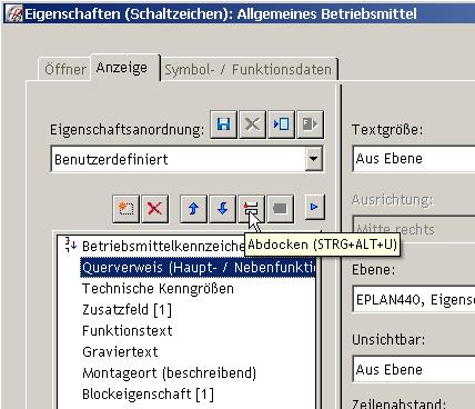

erstellt am: 25. Jun. 2009 08:14    Editieren oder löschen Sie diesen Beitrag!  <-- editieren / zitieren -->   Antwort mit Zitat in Fett Antwort mit kursivem Zitat    Unities abgeben: 1 Unity (wenig hilfreich, aber dennoch)2 Unities3 Unities4 Unities5 Unities6 Unities7 Unities8 Unities9 Unities10 Unities Nur für Treppi100 10 Unities + Antwort hilfreich
Hallo Teppi,
nun ja, der Kartenreiter "Anzeige" hat's in sich. Dazu ist das vom Bernd erwähnte Dokument ein sehr guter Einstieg.
Die vom Bernd gezeigte Einstellung kannst Du in der Standard Eingenschaftsanordnung nicht vornehmen, weil die markierte Felder grau sind. Was Dir vermutlich momentan noch fehlt, ist zu wissen, wie man die markierte Eigenschaft "frei" bekommt. Hierzu siehe das Bild nebenan.

Alles klar, dankeschön. Jetzt funktionierts.
