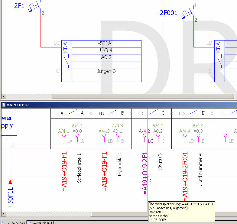

Hallo Leute!
Sonntag ist, das Wetter sehr sehr schlecht und der F1 Grand Prix hat auch noch nicht angefangen .... deswegen sitze ich grade vor dem Computer und überlege mir wie ich am besten EIB Schaltaktoren im P8 bauen soll.
Ich stelle mir die Frage - was ist sinnvoller:
a) Mit den SPS Funktionen zu arbeiten die P8 mitliefert oder
b) es mit Querverweisen (wie bei den Schützen) zu lösen
Wie macht ihr das?
Konkret sitze ich gerade vor dem Siemens 5WG1567-1AB21
SIEMENS Bilddatenbank Link
Wenn ich es mit den SPS-Anschlüssen von P8 löse, wie baue ich dann am besten die Übersichtsseite zusammen?!
Irgendwie bin ich grade etwas ratlos..
Wäre froh, wenn ihr mir hier Tipps geben könntet.
mfg Jürgen

EIB.zip
Ich habe es auch momentan mal mit der SPS probiert (Symbol 352 / PLC_CBOX_LEFT + 351 / PLC_CBOX_CON) nur weiß ich einfach noch nicht genau wie ich mir die Übersichtsseite zurechtbasteln soll. Wie man sieht ist der Kanal "A" auch gleichzeitig die Spannungsversorgung vom gesamten Gerät. Ich habe daher eine "Allpolige Schaltseite" in Verwendung.
Siehe Fenstermakros...
mfg Jürgen

Makros schaue ich mir gleich an, anbei schon einmal ein Bildchen das eine allpolige Seite und die Darstellung Übersicht sich ja nicht beissen...

Uebersicht.zip
Habe gerade die Übersichtsseite (ist immer noch eine Allpolige Seite) etwas überarbeitet (die alte Version in "EIB.zip" könnt ihr löschen). Bin aber noch nicht ganz zufrieden.
Denn ich würde gerne im "LA", "LB", ..."Lh" Pfad den Stromkreis angezeigt bekommen der jeweils geschalten wird. Und außerdem bin ich mir nicht sicher ob ich das mit den Ausrichtungen der Anzeigen richtig eingestellt habe.
Es soll in der Übersichtsseite bei z.B. "LA" das BMK "-62F1" angezeigt werden. Ich habe nur keinerlei Möglichkeit hierfür gefunden
mfg Jürgen

JUERGEN.zip
So wie im Bildchen?
Seitenmakro (die gezeigten 2 Seiten) anbei, gelöst über eine Blockeigenschaft...

Danke Bernd!
Das war genau was ich wollte. Funktioniert prima!
Wie du das über die Blockeigenschaften gelöst hast ist mir aber ein Rätsel, da werde ich noch einige Stunden damit verbringen um das zu verstehen  .
Was sagst du generell zu meinem EIB-Lösungsansatz?
Hättest du noch Tipps oder Kritikpunkte oder Vorschläge?

@Blockeigenschaft
Nun ja... ist eigentlich relativ leicht. Du nimmst nur die andere Darstellung der Funktion (hier also das Gegenstück zur Übersicht: die allpolige Darstellung des SPS-Anschlusses allgemein) und von dort dann auf das Ziel über den Anschluß navigieren...
@Darstellung EIB
Ja sieht gut aus. Ich kenne diese Geräte nicht wirklich. Ein bißchen was würde ich anders machen aber (um einfach die schon eingegebenen Daten wie die Kennzeichnung LA oder Lb weiter zu nutzen) aber ansonsten ganz nett. Die verteilten Teilchen würde ich mit einem Wertesatz beglücken..
