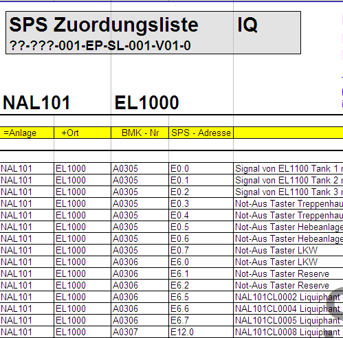

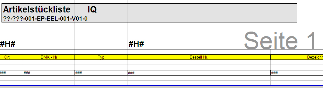

also noch mal etwas genauer: Ich möchte Artikellisten ausgeben und zwar nach Einbauorte getrennt ( Schaltschrank ).
Das Projekt hat z.B. 20 Orte - Die Ausgabe steuere ich zur Zeit über die Filterfunktion aus dem Beschriftungstool. Jetzt soll in der Excelliste im Kopf jeweils das Anlagen und Ortskennzeichen ausgegeben werden, um hier eine direkte Zuordung zu haben.
Bei der SPS Diagrammauswertung funktioniert das wunderbar,weil für den Kopfbereich Formatelemente - Seiteneingenschaften zur Verfügung steht. Bei der Artikelstückliste eben nicht.
Ich habe Euch ein Paar Bildchen angefertigt - ich hoffe das erklärt dann alles.
Ich hoffe ich konnte etwas mehr Licht in die Hütte bringen!

Jo... das klappt wohl erst einmal - meines Wissens nach - nicht so. Nairolf hat es ja schon kurz erklärt worin der Unterschied liegt.
Müßte man mal bei Eplan anfragen ob es weitere Möglichkeiten gibt...

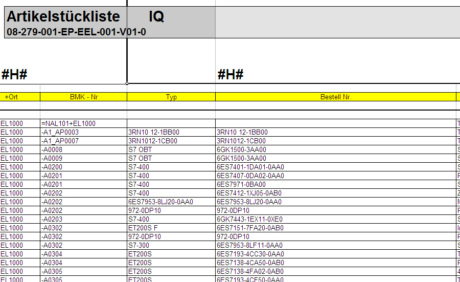

hab das ganze heute mal testen können, da ich wieder in der Arbeit bin. Hab mal eine kleine Vorlage erstellt:
Das ganze geht so:
ich gebe die Anlage und Ort mit im Etikett aus. In der Vorlage definiere ich aber den Druckbereich auf nur Spalte A & B.
Oben im "Kopfbereich" Verkette ich die Beiden ersten Zeilen der Anlage und Einbauort (vom BMK)
Dadurch wird das ganze auch angezeigt.
Hab die Vorlage, eine Beispielausgabe und das Schema dazu mal hochgeladen.
Hier ist aber immer noch das Problem mit dem Filter... Man muss, wie von Nairolf schon gesagt für Jeden Ort ein Filter erstellt werden.
