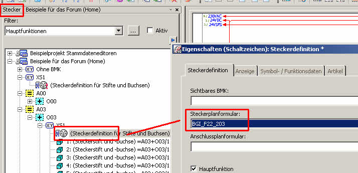

Hallo, habe da mal ne Frage wie man z.B den Steckerplan in klein hinbekommt(eingebettet in die Schaltplanseite) mit z.B. nur 3 Zeilen.

Hallo miwo und willkommen hier...
1. Der Steckerdef ein (dynamisches) Steckerformular zuordnen.
2. Seite öffnen wo der Steckerplan hin soll.
3. Dienstprogramme - Auswertungen - Erzeugen - Regkarte Auswertungen starten.
4. Neu - Steckerplan - manuelle Auswahl und Manuelle Platzierung wählen.
5. Stecker aussuchen - Ok.
6. Steckerformular auf der Seite platzieren - Fertig.

Hallo Bernd, vielen Dank für die schnelle Hilfe.Das mit dem Zuweisen des dynamischen Formulars bekomme ich jedoch nicht hin. Wie kann ich das Formular zuweisen?

Im Auswertungsdialog unter Einstellungen - Ausgabe in Seiten - dort das passende Formular auswählen

Original erstellt von miwo80:
...Das mit dem Zuweisen des dynamischen Formulars bekomme ich jedoch nicht hin. Wie kann ich das Formular zuweisen?
Siehe Bildchen...

Hallo Bernd, Hallo Straight Potter, danke für eure Antworten. Hat alles super geklappt.
