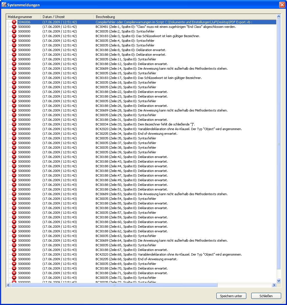

ich habs probiert,
jedoch kommen einige fehlermeldungen!
lg

du hast das ganze als *.vb - script abgespeichert (schätz ich mal  )
versuch als *.cs - script (C#)
findest die datei im anhang (funktioniert einwandfrei).
gute arbeit FML

oh, mein Fehler!
Dake nochmal!!!!!!!!!!!!!!!!!!!!!!!!
