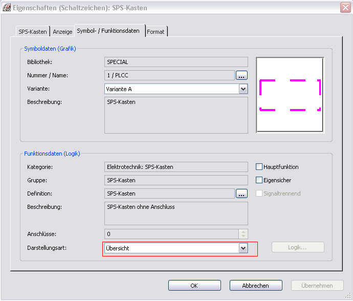

Ich hab grade ein kleines Problem mit der SPS-Übersicht. Ich hab in einem Projekt einfach ein Anlagenkennzeichen umbenannt. Danach noch die Namen der Karten in der SPS-Übersicht und jetzt werden komischerweise keine Querverweise mehr angezeigt, obwohl es vorher ohne Probleme funktioniert hat. Hat jemand 'ne Ahnung woran das liegen kann?
Wie hast Du das gemacht?

kontrolliere mal dein vollständiges BMK bei der SPS... tippe darauf dass du über die Strukturkennzeichen das ganze gändert hast. Somit hat aber deine SPS noch das alte BMK...

In dem Fall hab ich die Seiten markiert, die das neue Anlagenkennzeichen haben sollen. Dann auf Rechtsklick > Eigenschaften > auf die 3 Punkte bei "Vollständiger Seitenname" und bei "Anlage:" halt den neuen Namen eingetragen.

Das ist nicht richtig.
Strukturkennzeichen immer über die Strukturkennzeichenverwaltung (im Menü Projektdaten) ändern. Damit ist gewährleistet das dass Kennzeichen global über das Projekt an allen verwendeten Betriebsmitteln geändert wird...

Kriegt man das jetzt wieder so hin, das die SPS-Übersicht ihren Sinn erfüllt? Beim vollständigen BMK steht ja eigentlich auch das Richtige da.

Spontan würde mir einfallen, die Seiten mit den falschen BMK zu markieren, dann über's Kontextmenü "tabellarisch bearbeiten", in der Liste nach BMK sortieren, die markieren die gändert werden sollen, Kontextmenü "Eigenschaften" und da das BMK ändern.

@Treppi
Ich vermute das Deine verteilt dargestellten EAs nicht mehr das korrekte BMK besitzen.
Trotzdem tauchen diese EAs im SPS-Navi auf. D.h. dort die EAs markieren, Eigenschaften bearbeiten aufrufen und das richtige Strukturkennzeichen zuordnen...
...oder wenn es noch nicht zu spät ist: das Anlagenkennzeichen wieder "manuell" umbenennen (also prinzipiell den alten Stand herstellen) und dann das Anlagenkennzeichen in der Strukturkennzeichenverwaltung umbenennen.

Hab das mal alles so durchprobiert. Die Querverweise sind aber immer noch nicht da, obwohl überall die BMKs richtig sind.

...Die Querverweise sind aber immer noch nicht da, obwohl überall die BMKs richtig sind...
Das bezweifele ich jetzt mal denn dann sollte es auch funktionieren.
Hänge doch bitte mal ein paar Bilder hier rein wo man die komplette AO-Struktur der SPS-Karte (Übersicht) und ein paar der betroffenen EAs sieht... Danke...

Ich hab jetzt nochmal den Seitentyp auf "Schaltplan allpolig" gestellt, die einzelnen Karten nochmal neu eingefügt und BMKs vergeben und auf einmal kommen auch die Querverweise wieder, obwohl halt die BMKs vorher die selben waren.

Danach noch die Namen der Karten in der SPS-Übersicht....
die Darstellungsart des Kastens steht auf Übersicht?

Zur Zeit stehen die Karten auf "Allpolig", funktioniert jetzt aber halt trotzdem wieder.
