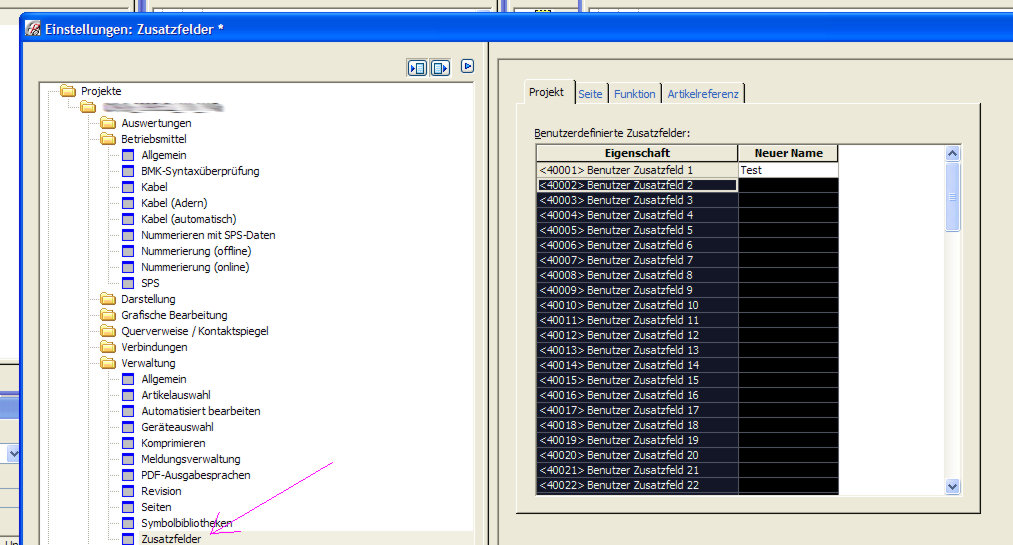

Zum erstellen einen Basisprojekt Hatte ich gern vom Projecteigenschafte
selbst ein Feld erstellt.

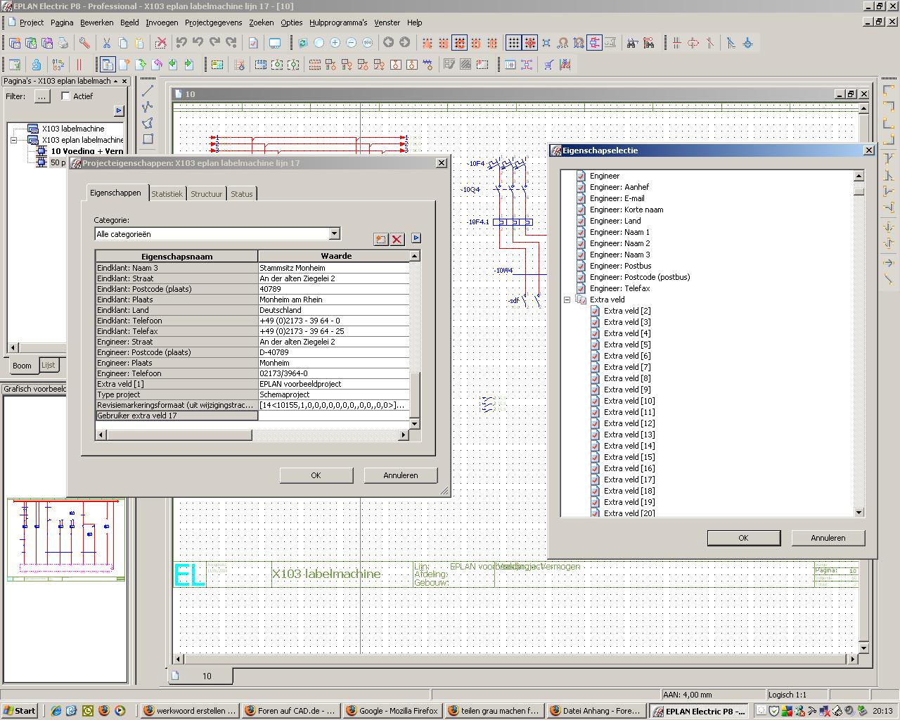

Nun kann ich nur vom eigenschaftselection ein (zb extra Feld) Wahlen aber wie kann ich diese ein andere Name geben? (sehe anhange)

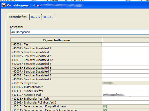

siehe Bilder...

Hi Stefan,
schau bitte das Video...
