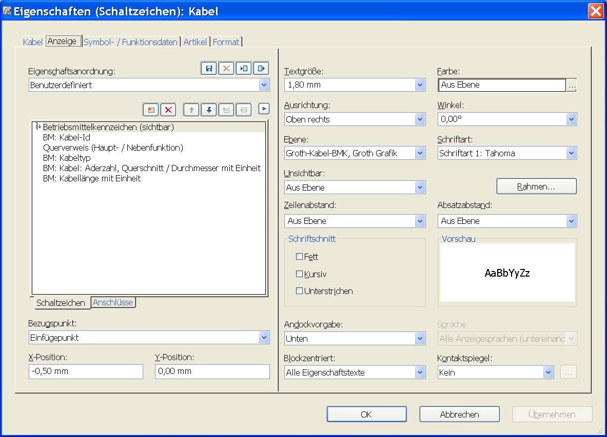

ich habe eine Frage zu automatischen Funktionstexten und Kabeln.
Wir haben Kabel, die teilweise über mehrere Seiten verteilt sind und somit eine Haupt- und mehrere Nebenfunktionen besitzen.
Wenn ich eine Eigenschaft (übergreifend) an einem solchen Kabel ändere, dann ändert das Programm den Pfadfunktionstext der jeweils ersten Ader aller Nebenfunktionen in den der ersten Ader der Hauptfunktion. Da aber eine SPS damit beschaltet ist, ist das extrem lästig, schließlich hat da jede Ader gewollt einen anderen Pfadfunktionstext.
Kann ich das irgendwo abschalten?

Hallo Michael,
ich glaube nicht, dass Du dieses abschalten kannst, bin aber auch nicht sicher ob das verhalten so korrekt ist - vielleicht mal den Support fragen....
Warum benutzt Du denn Eigenschaften Übergreifend ?
Was möchtest Du denn Ändern ?
Gruss Susi

Hallo Susi,
ich hatte gehofft, ich muss den Support nicht aktivieren.
Ich möchte ganz normale Kabeleigenschaften ändern (Querschnitt, Aderzahl) und es bietet sich aus dem grafischen Editior einfach an, das mit "Eigenschaften übergreifend" zu machen.
Michael

Hallo Michael,
wenn du an allen Kabeln diese Eigenschaften gefüllt hast, wäre das auch der weg den ich gehen würde.
Ich zeichne Kabel jedoch anders, die Hauptfunktion hat als einzige die Information und die Nebenfunktionen rufen in der Anzeige daten der hauptfunktion auf. Somit brauche ich nur die Hauptfunktion ändern, viele viele Wege nach Rom

Dein "Weg nach Rom" sieht gut aus. Das muss ich demnächst mal ausprobieren.
Nichtsdestotrotz werde ich wohl demnächst (wenn ich mal die Zeit dazu habe) den Support bemühen, wenn das nämlich so beabsichtigt ist, ist es - zumindestens meiner Meinung nach - völlig sinnlos

Hallo Michael!
Wir machens auch so, dass in den Eigenschaftsanordnungen auf das BM referenziert wird (genau wie Susi). Klappt prime.
Du änderst an der Hauptfunktion den Artikel - schwupp schon stehen an allen Nebenfunktionen die neuen Daten.
Gruß Christof

Salü
Schliess mich da an.
Von mir aus gesehen auch das Richtige vorgehen.
