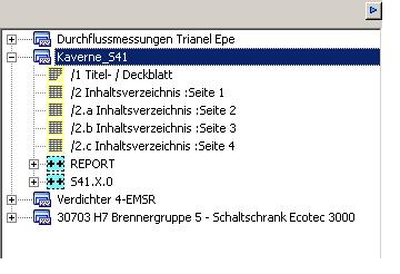

brauche wieder mal Hilfe:
möchte im Projekt Kaverne_S41 (siehe Bild )das der Ordner "Report" unterhalb vom Ordner " S41.X.0 " steht, damit erst der Plan und dann die Auswertung kommt wenn man den Plan als pdf ausdruckt.
kann man die Ordner umsortieren ,und wenn ja wie ?
gruss und Dank

schau mal unter 'Projektdaten / Strukturkennzeichen-Verwealtung'
dort kannst du u.a. deine Kennzeichen in der Reihenfolge verschieben.

Über Menü Projektdaten > Strukturkennzeichenverwaltung
Da kannst Du die Kennzeichen mit den blauen Pfeilen hin- & herschieben.
