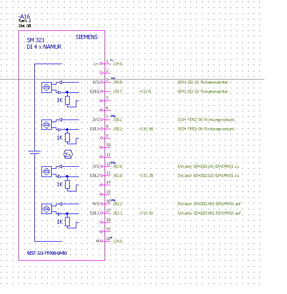

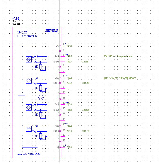

Hallo Eplanneuling braucht Hilfe
habe folgendes Problem:
habe Plan mit 1.9.6 gezeichnet und da werden alle Quwerverweise dargestellt (Bild 1 )
nun habe ich neue Version 1.9.10 installiert und greife auf den selben Plan zu und die Quwerverweise kommen nur teilweise ( Bild 2 )
wer kann sagen warum, oder welche Einstellung ich ändern muss?

könnte es sein das Du in der "alten" Version die Projekteinstellung "Erweiterte Pfadfunktionstexübernahme" eingeschaltet hattest?
