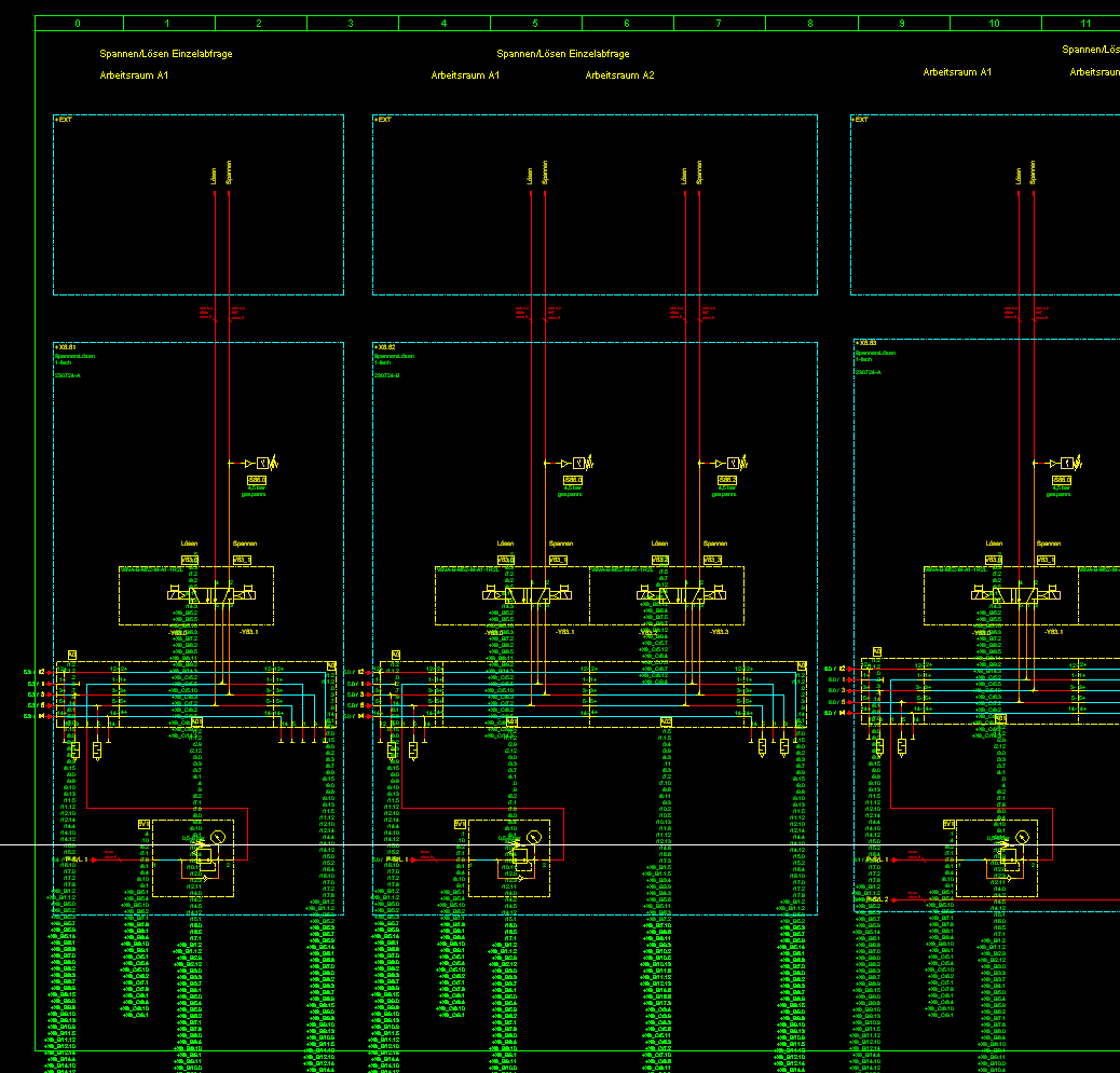

kann man den OnlineQVL abschalten, damit der Seitenaufbau schneller geht? Bei P8 Professional V1.9.6.  Vielen Dank erst mal.

Diese Performance kannst Du in den Einstellungen - benutzer - darstellung - Allgemein steuern

danke für die schnelle Antwort, hat aber leider nichts gebracht. Ich bearbeite ein "MasterProjekt" worin x-mal die gleichen BMK's vorkommen, die die Performance des P8 lahm legen-> siehe *.gif (Seitenaufbau >1 min.)  Aus diesem Master wird dann später ein "normales" Projekt durch löschen von ganzen Seiten bzw. einzelnen Baugruppen. Darin sind dann keine doppelten BMK's mehr vorhanden. Schön wäre eine Funktion mit der man projektübergreifend alle QVW-Anzeigen E/A schalten kann.
Hab leider noch kein Trick gefunden, außer an jedem einzelnen Bauteil die Einstellung "Querverweisanzeige - nie anzeigen".

Das kannst Du in der Projektverwaltung beim Projekt im Register "Struktur" einstellen.
Dort kannst du z.B. Anlage und Einbauort identifizierend einstellen.

mach doch einfach nen Makroprojekt raus...
Projekteigenschaften
-> Art des Projekts <10902>
-> Makroprojekt
Und wenn du denn Plan kopiert hast oder so und du das ganze benutzen willst, bzw. die überflüssigen Seiten gelöscht hast, stellst du einfach wieder auf Schaltplanprojekt.

Volltreffer !!
besten Dank für die Info.
