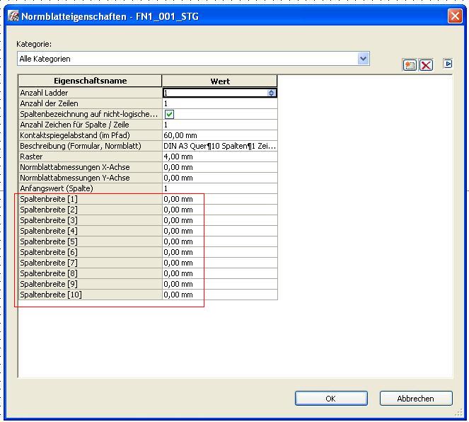

Guten Morgen,
es ist schon einige Zeit her, als ich in P8 ein Normblatt eingerichtet habe. Ich habe das Problem, das die Spaltennummern nicht angezeigt werden. Ich hatte das Normblatt FN1_001.fn1 kopiert und die Fußzeile angepasst. Nach etwas stöbern ist mir aufgefallen, dass bei aktivierter Option Ansicht -> Pfade im FN1_001.fn1 die Pfadunterzeilungen zu sehen sind, in meinem Normblatt jedoch nicht mehr. Ich finde auch nicht mehr die Einstellung, in der Blattformat, Größe, Anzahl Spalten und Co eingestellt werden kann.
Könntet Ihr mir nochmal auf die Sprünge helfen, bin beim stöbern nicht fündig geworden.
Eric

Hi Eric,
in deinem Normblatt ist keine Spaltenbreite in den Eigenschaften angegeben. Trag da doch mal was ein, 42mm passt gut. Seitennavi -> Kontextmenü -> Normblatt -> öffnen, dann Eigenschaften, ggf. neue Eigenschaften Spaltenbreiten 1-10 = 42mm

Du hast in Deinem Normblatt die Eigenschaft "Anzahl der Spalten" auf 10 gesetzt und die Eigenschaften "Spaltenbreite" 0-10 auf Null.
Öffne das Normblatt über DP - Stammdaten - Normblatt öffnen und gehe im Seitennavigator auf die Eigenschaften des Normblattes, lasse Dir die Spaltenbreite 1-10 anzeige und editier diese mit der echten Spaltenbreite

Hallo Ralf, hallo Susi,
Danke für die Hilfe ... funktioniert :-)
Was mich noch wundert, bei der Normblattgröße steht bei X und Y auch 0? Wo wird denn das Seitenformat eingetragen?

Original erstellt von steinche:
[/i]
das wird in diesem Falle durch den grafischen Rand ermittelt.....
