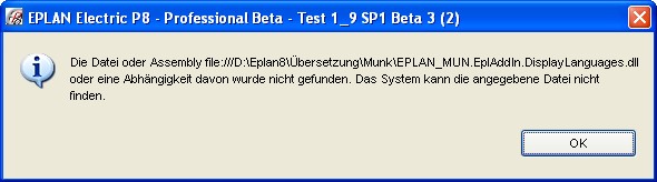

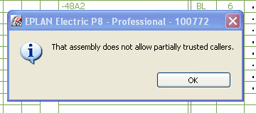

Guten Morgen,
die Sprachumschaltung hat bei mir nicht lange funktioniert. Heute Morgen wollte ich sie nutzen, dann bekam ich irgendeine Meldung "dll nicht gefunden". Danach habe ich das Skript neu geladen. Und nun kommt folgende Fehlermeldung "That assembly does not allow partially trusted callers" (s. beigefügtes Bildchen). Was hat das zu bedeuten???
Gruß, Bernhard

Den Fehler mit der DLL kenne ich auch. Er tritt bei mir meistens nur dann auf wenn ich nach dem Starten von P8 bereits etwas an dem Projekt gearbeitet habe. Dann schließe ich P8 und nach einem Neustart schalte ich erst einmal die Sprache um. Von da an funktioniert es.
Seit dem habe ich mir angewöhnt nach dem Starten von P8 erst mal die Sprache einmal zu wechseln. Dann tritt der Fehler nicht mehr auf. Warum? Keine Ahnung.
Holger

Hatte letzte Woche wegen diesem Problem schon Kontakt mit der Hotline. Ich bekam ein neues Script aber der Erfolg blieb aus.
Hast Du mit dieser Information schon Eplan kontaktiert?

ich hab das script geladen und die symbolleiste importiert.
leider passiert nichts. hab schon gedacht dass ich die sprachen nicht vorhanden habe, aber dann müsste zumindest die Funktion "nur deutsch anzeigen" funktionieren. ich denke dass bei mir die *.dll nicht registriert wurde ... hab die batch ausgeführt doch p8 hat nicht gestartet?!

Ich hatte dann einfach nochmals die *.bat ausgeführt, dann hat's funktioniert.

Nein! Ich habe es nicht gemeldet weil dieses Tool den Status Non supported hat, so habe ich es zumindest im Gedächtnis. Es wird ja wohl auch im Moment nicht mehr auf der Hompage angeboten. Zumindest funktioniert mein alter Link nicht mehr.
Gruß, Bernhard
hat funktioniert... hab nix anders gemacht als beim 1. mal
