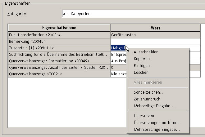

Hallo zusammen!
Ich habe bei meinem Gerätekasten unter "Zusatzfeld 1" einen Text eingetragen. Den gesamten Eintrag habe ich markiert und ihm dann mit rechter Maus den Status "Nicht zu übersetzenden Text kennzeichnen" zugewiesen.
Dann kommen {{Text}} diese Klammern um meinen Text herum. Wenn ich dann diese Seite übersetzen lasse, kommt dieser Text mit der Fehlwortliste aus dem Projekt raus. Warum denn nur?????

Tja... gute Frage. Ist bei mir auch so. Melde das mal Eplan...

Hallo Leute,
ich habe versucht das Problem nachvollzuziehen, und stellte dabei etwas merkwürdiges fest. Wenn ich an einem Gerätekasten in die Eigenschaft Zusatzfeld [1] irgendeinen Text eintrage und anschließend das Kontextmenü aufrufe, habe ich gar nicht die Möglichkeit, die von Christof beschriebene Einstellung vorzunehmen.  (Siehe Bild)
Stelle ich mich nur zu dusselig an, oder habe ich etwas mißverstanden, evtl. beides?

Hallo Ferenc,
dies gibt es erst ab V1.9.10 (SP1).

Dann bin ich beruhigt. Danke Frank!
