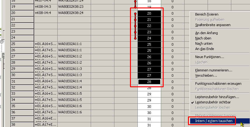

Hallo Leute,
ich bin ein Anfänger was P8 angeht und jetzt habe ich eine Plan bekommen, indem die Verbindungen von vielen Klemmen nicht richtig zugeordnet sind (also intern extern vertauscht).
Gibt es eine Möglichkeit mehrere Klemmen z.B. auf einer Seite zu markieren und die Verbindungen von allen markierten gleichzeitig zu drehen?
Oder kann mir jemand nen Tipp geben wie ich das am effizientesten machen kann und ich nicht alle Klemmen einzeln ändern muss?
MfG DarkLykan

Hallo und willkommen hier im Forum,
ich würde über den Klemmleistennavigator gehen.
Die zu änderten Klemmen markieren und über Eigenschaften die entsprechende Funktion auswählen.
Gerhard

Danke erstmal für deine schnelle Antwort gwa.
So hab ich es auch versucht, aber gibt es keine schnellere Möglichkeit als jede Klemme einzeln zu bearbeiten?
Habe öfter, dass z.B. alle Klemmen von einem Klemmenblock getauscht werden müssen.
Z.B. ist der gesamte Klemmenblock -X1 bei mir verkehrt. Dieser besteht aus 20 Klemmen. Am liebsten würd ich einfach P8 sagen Klemmenblock -X1 intern extern tauschen gibt es da irgend ne Möglichkeit?

Du kannst das auch über PD - Klemmenleisten - Bearbeiten erledigen. Hier alle gewünschten Klemmen markieren, RMT und dann intern/extern tauschen...

Großes Dank @bgischel
Das klappt wunderbar. Leider muss ich immer die Materialzuordnung vorher löschen, da sonst die Option Intern/Extern tauschen nicht zur Verfügung steht. Aber ging trotzdem schneller als jede Klemme einzeln zu bearbeiten.
