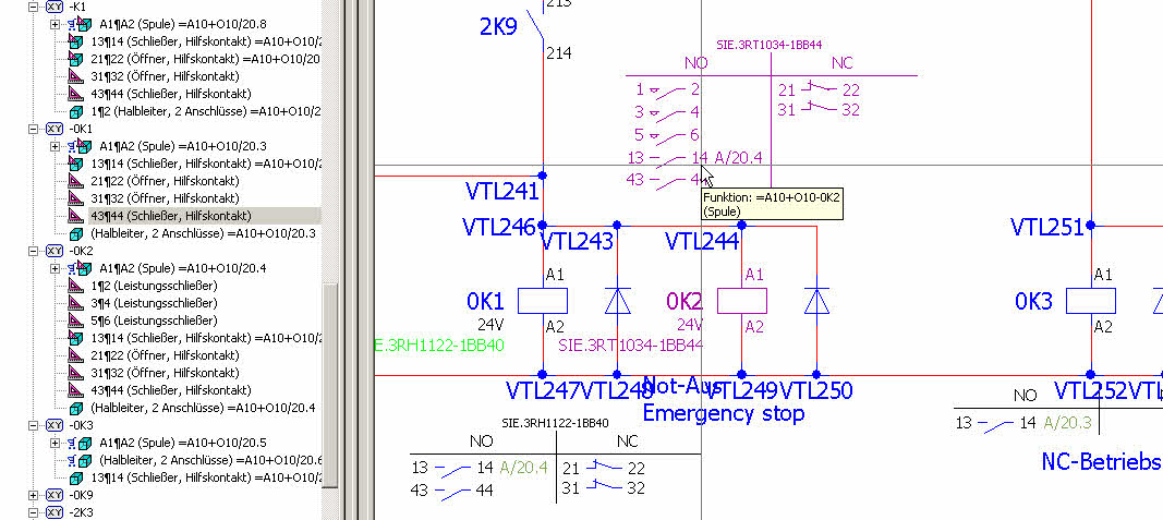

Servus Gemeinde,
Habe leider ein Problem, was mir die Suchfunktion nicht beantworten konnte.
In meinem Stromlaufplan befinden sich Schütze/Relais mit entsprechenden Schließer/Öffner.
Nun wollte ich an der entsprechenden Spule des Schütze eine Kontakttabelle erstellen, welche mir Seiten/Abschnitte anzeigt, wo sich die entsprechenden Schließer/Öffner wiederfinden.
Die Tabelle zu erstellen war an sich kein Problem, nur leider zeigt diese mir keine Kontakte an.
Andersrum hingegen wird mir am Schließer die Seite/Abschnitt angezeigt, wo sich die entsprechende Spule befindet.
Einzig bei einem Schütz wird mir 1Kontakt angezeigt. Dieser ist aber als "Hilfskontakt" aufgelistet. Die anderen Kontakte(Schließer/Öffner) sind ganz normal als Schließer definiert.
Das BMK von Spule und Schließer stimmen auch überein.
Was mach ich falsch?

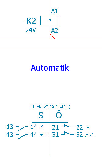

Hi Uli,
ich weiss nicht genau, was für Tabelle Du meinst?
Etwa so, wie im Bild?

"@Ulrich
Hast Du das Schütz (den Artikel) per Geräteauswahl zugeordnet?"
Wie meinst du das genau?
Hab mal nen Beispiel im Anhang hochgeladen.
Ich möchte noch nicht direkt nen Schütz von Müller oä. auswählen.
Er soll mir halt in dieser Tabelle nur anzeigen, auf welcher Seite/Abschnitt sich Öffner/Schließer für dieses Schütz/Relais befinden.
Hoffe ich konnte die Unklarheiten beseitigen.

Kannst Du mal bitte ein Fenster- oder Seitenmakro von dieser Seite (Dein Bildchen) machen wenn möglich? Mich macht das stutzig das bspw. an 0K9 zwei Querverweise auftauchen.

Prüfe zuerst die vollständigen BMKs an den Kontakten und an den zugehörigen Spulen, sie müssen nämlich exakt übereinstimmen. Wenn das soweit Ok ist, dann prüfe noch folgende Einstellungen:
-am Spulensymbol:
  Register Anzeige: Kontaktspiegel im Pfad eingestellt (rechts unten)
  Register Symbol- / Funktionsdaten: die Darstellungsart auf Allpolig eingestellt
- an den Kontakten:
  Register Anzeige: Kontaktspiegel Kein eingestellt
  Register Symbol- / Funktionsdaten: die Darstellungsart ebenso auf Allpolig eingestellt.
[EDIT:]Ach, noch etwas Wichtiges habe ich vergessen: nur die Spule ist die Hauptfunktion, oder?
Die Kontakte dürfen es nämlich nicht sein!!

Original erstellt von Balage:
Prüfe zuerst die [b]vollständigen BMKs an den Kontakten und an den zugehörigen Spulen, sie müssen nämlich exakt übereinstimmen. Wenn das soweit Ok ist, dann prüfe noch folgende Einstellungen:
-am Spulensymbol:
- an den Kontakten:
Steht alles so drin. Kein Fehler gefunden.
Die Kontakte stehen auch als "Hauptfunktion" unter dem Reiter Symbol-/Funktionsdaten drin.
Wenn ich den Haken wegmache passiert aber nix.
Das 0K9 Schütz ist genau DAS Schütz, was nen Querverweis anzeigt.

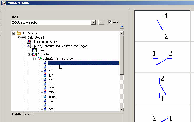

Größter Knackpunkt: warum kannst Du bei den anderen Schliessern nicht das Symbol S auswählen? Wird dieser Schliesser aus der IEC_symbol genommen paßt das anschließend auch mit den Querverweisen (natürlich dürfen die Kontakte dann keine Hauptfunktion mehr sein, so wie Ferenc es schon schrieb darf es nur eine geben).
Das die Spule im Kontaktspiegel angezeigt wird kann ich mir im Moment auch nicht wirklich erklären. Die üblichen Verdächtigen (verschiedene Einträge in der AV etc.) scheiden hier aus. Ich habe dann einfach mal die Funktion Spule aus dem BM-Navi per zuweisen (markieren, RMT, dann zuweisen wählen) auf die Schützspule im Plan _plumpsen_ lassen. Danach war auch diese Funktion korrekt zugeordnet und die Spule verschwand anschließend aus dem Kontaktspiegel...

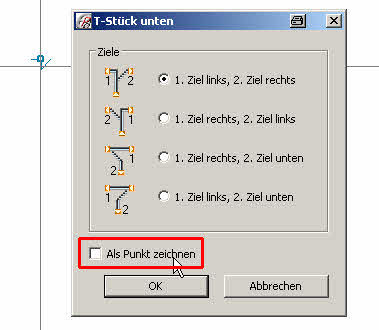

Hat das einen besonderen Grund warum Du die Verteiler (aus der Hydraulik) anstatt die normalen T-Stücke (Verbindungssymbole) nimmst?
Ganz einfach: Weil ich dieses besagte "S Symbol" nicht mehr in der Datenbank vorfinde. Woran kann das liegen?
Das sind T-Stücke für Hydraulik???? Ist natürlich nicht gerade Ideal für nen Stromlaufplan
Gibt es für den Elektronik-Bereich auch VerbindungsPUNKTE? Also nicht diese komischen eckigen Verzweigungen. Hoffe ihr wisst was ich meine.
EDIT: T-Stücke Gefunden!
Gibt es wie bei den Hydraulik-Verbindungen auch die möglichkeit, diese via STRG zu drehen, bzw irgend nen anderes Kürzel was sich mir noch nicht offenbart hat?

@S weg
Sehr komisch. Wenn Du die originale IEC_symbol nicht verändert hast muss sich dieses Symbol darin befinden (und zwar schon seit der ersten P8-Version). Ich schlage vor mal einen Stammdatenabgleich durchzuführen. Wie steht bspw. hier...
@T-Stück drehen
Vor dem absetzen kann man jedes Symbol mit STRG drehen, auch T-Stücke (oder Winkel)... die gibt es auch mit Punkte...    Kann man einstellen. Direkt am T-Stück (siehe Bildchen) oder per Einstellung unter Optionen -> Einstellungen -> Projekt -> "Projektname" -> Grafische Bearbeitung -> Allgemein und hier Verbindungsabzweige...

Oh mann... Ich bin auch bedeppert.
Ich habe die Schließer aus der Rubrik:
Elektrotechnik -> Sensorik,Schalter und Taster -> Schalter/Taster
benutzt.
Darunter findet man auch keine Schalter "S"....
Dank deines Screenshots ist mir mein Fehler aufgefallen...
Naja wie heissts immer so schön. Der Fehler am PC sitzt meistens davor
Gibt es eine "einfachere" Möglichkeit die "richtigen" Schalter einzusetzten?
Oder muss ich alle Schalter per Hand ändern?
EDIT:
Gerade ausprobiert... Schließer/Öffner aus der richtigen Rubrik genommen und schon klappt das ganze...

Soweit so gut. Leider erschließt sich mir die Filterfunktion noch nicht ganz.
Ich kann zwar den Filter schon nach "Seitenzahl" ect suchen lassen, aber nicht nach einem bestimmten Bauteil mit Variante.
Wär echt super, wenn du mir dabei nochmals helfen könntest. Die Hilfe in Eplan kann mir leider auch nicht weiterhelfen.

erstellt am: 02. Jun. 2009 07:35    Editieren oder löschen Sie diesen Beitrag!  <-- editieren / zitieren -->   Antwort mit Zitat in Fett Antwort mit kursivem Zitat    Unities abgeben: 1 Unity (wenig hilfreich, aber dennoch)2 Unities3 Unities4 Unities5 Unities6 Unities7 Unities8 Unities9 Unities10 Unities Nur für UlrichB 10 Unities + Antwort hilfreich
NGfi.Symbol_tauschen_variabel_.zip
Moin...    anbei ein Beispielfilter für den Betriebsmittel-Navigator um nur bestimmte Symbole anzeigen zu lassen.
