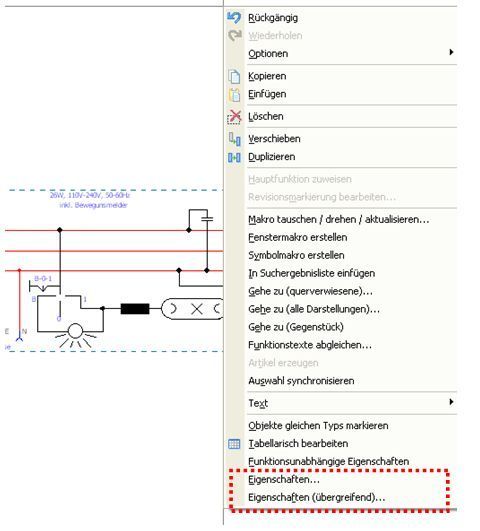

hast Du unter
-> Optionen
-> Eigenschaften (übergreifend)
einen Haken?
Wenn ja diesen abwählen.

eine andere Lösung wäre es auf das BMK zu gehen, dort hast du dann die Möglichkeit auszuwählern ob du alle Übergreifend oder nur für ein Bauteil brauchst !!!
Ich würde mir aussuchen wie du arbeitest, Überwigend die einzel Eigenschaft oder die Übergreifende Eigenschaft. Diese dann einstellen unter den Optionen und wenn du es anders benötigst einfach das Bauteil mit rechten Maustaste öffen.
Aber pass auf in welcher Eigenschaft du dich befindest !!! Sonst änderst du vielleicht bei zu vielen Bauteilen etwas und man merkt es sehr spät (gerne bei einer SPS) !!!!

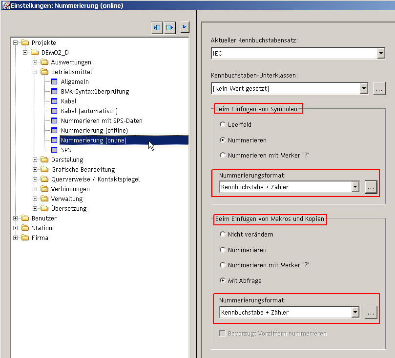

Unter Optionen -> Einstellungen -> Projekt kann man für jedes Projekt das Nummerierungsschema festlegen und zwar für neu einegfügte Symbole und Makros separat. (siehe Bild)
Für Details bitte zuerst die Online-Hilfe bemühen, hier würde eine ausführliche Erklärung den Rahmen sprengen.

Danke für den Hinweis, das hat mir schon weitergeholfen.
In Eplan P8 gibt es sehr viel einzustellen, man muss nur wissen wo
