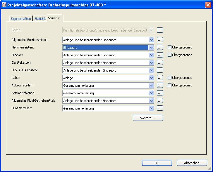

hi,
ist es möglich bei den Projekteigenschaften es so zu einstellen,
dass man Wahlweise die Klemmen auf den Einbauort oder die Anlage bezieht?
wenn nicht, was wäre eine Alternative?
Zur Zeit schreib ich die Anlage von Hand dazu.
LG

ich habe jz eingestellt "Einbauort",
will aber teilweise das es sich auf die "Anlage" bezieht!
Soll aber beides getrennt eingestellt sein!
lg

Hallo Bernd,
ich interpretiere die Hilfe anders (vielleicht auch meine Wunschvorstellung)
-Struktur Klemmen / Stecker ---> "Einbauort"
- Klemme -XF1:10 im Feld ---> BMK: +O09-XF1:10
- Klemme -XF1:1 im Gerätekasten ---> BMK: =A09+O09-U1-XF1:1
mfg Jens

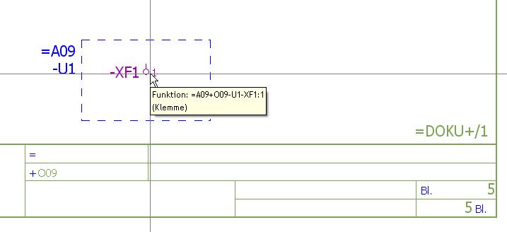

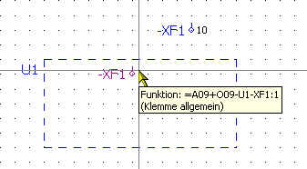

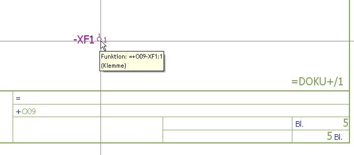

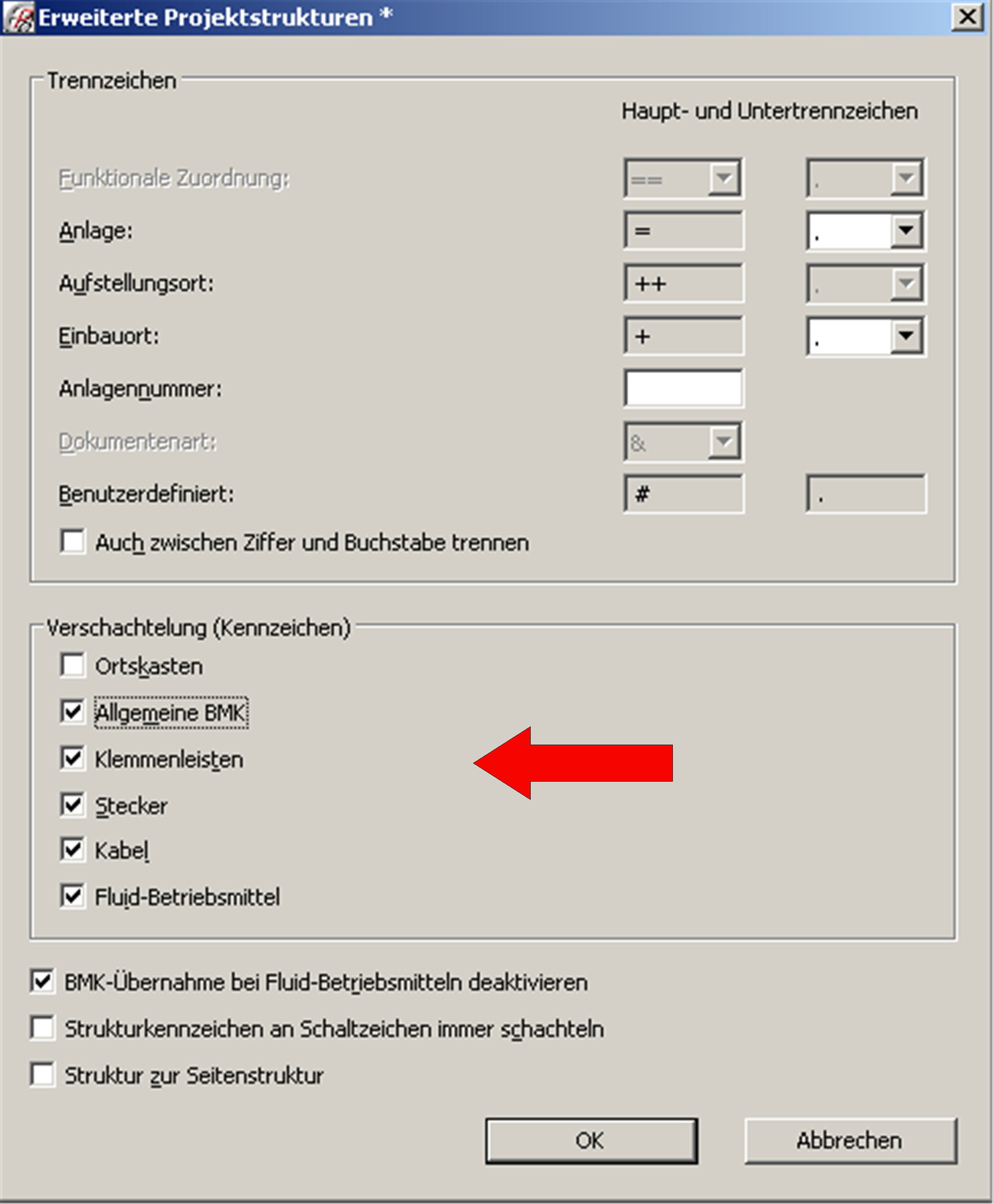

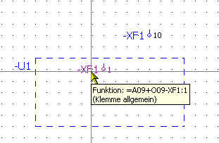

Hallo Jens,
wenn die Seite nur das Ortkennzeichen +O09 hat und der besagte Gerätekasten mit =A09-U1 beschriftet ist, müsste es schon klappen. Siehe Bilder.
Ferenc
