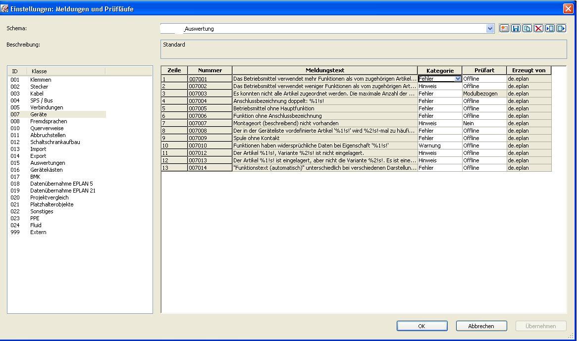

hier habe ich das Problem, das die Fehlermeldung
bei Einstellung : Meldungen und Prüfläufe
eigendlich der ID - Klasse Geräte zugeordnet ist.
das würde ja auch Sinn machen. Dieser Fehler hier
ist aber an einem Kabel.

Nun ja... auch ein Kabel ist ein _Gerät_ in P8. Daher paßt das schon in diese Klasse.

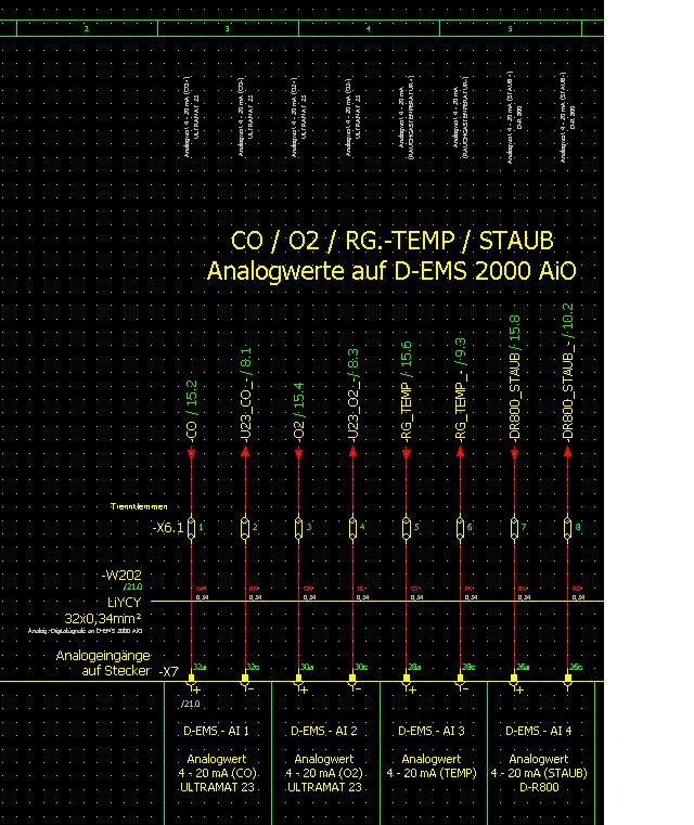

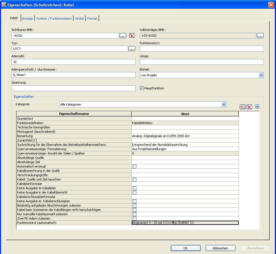

Darum hänge ich mal einen Sreenshot vom Schatplan, Kabelplan und
von den Eingenschaften des Kabels, hier geht es um das -W202, an.
Im Schaltplan sieht man über den Verweisen der Analogwerte den Funktionstext
( Der ist auf unschichtbar gesetzt).
Unter der Eigenschaft "Bemerkungen" habe ich beim Kabel
==>  Analog.-Digitalsignale an D-EMS 2000 AiO eingetragen.
Dieser "Funktionstext (automatisch)" SIEHE jpg EIGENSCHAFTEN
is automatisch übernommen worden.
so in der Form machen wir das oft. Nur EPLAN hat noch nie gemeckert!
Ich habe auch schon das Kabel gelöscht. Ergebins Fehler weg !!!
Dann habe ich das Kabel neu gesetzt. Ergebnis Fehler wieder da !!
        Peter

Original erstellt von Dilbert57:
...Unter der Eigenschaft "Bemerkungen" habe ich beim Kabel
==>  Analog.-Digitalsignale an D-EMS 2000 AiO eingetragen....
Dann lösch den Text mal bei "<20045> Bemerkung" raus und trag den oben bei Funktionstext ein!
Dann [Verbindungen aktualisieren] und neuen Prüflauf und der Fehler sollt weg sein.
Warum das bei euch früher funktioniert hat weiss ich nicht. Habt ihr ein update gemacht?
Irgendwo in den Versionshinweisen stand einmal, das man bei Kabeln anstatt <20045>Bemerkung jetzt das Feld <Funktionstext> benutzen soll.
Seit ich das so mache kommt bei mir jedenfalls der Fehler nicht mehr.

Hallo Backi,
das war´s !!   So gehts. der Fehler ist weg!
Ich danke dir !!
Und ja, wir haben vor kurzem ein Upgrade bekommen.
Vielen Dank nochmal
