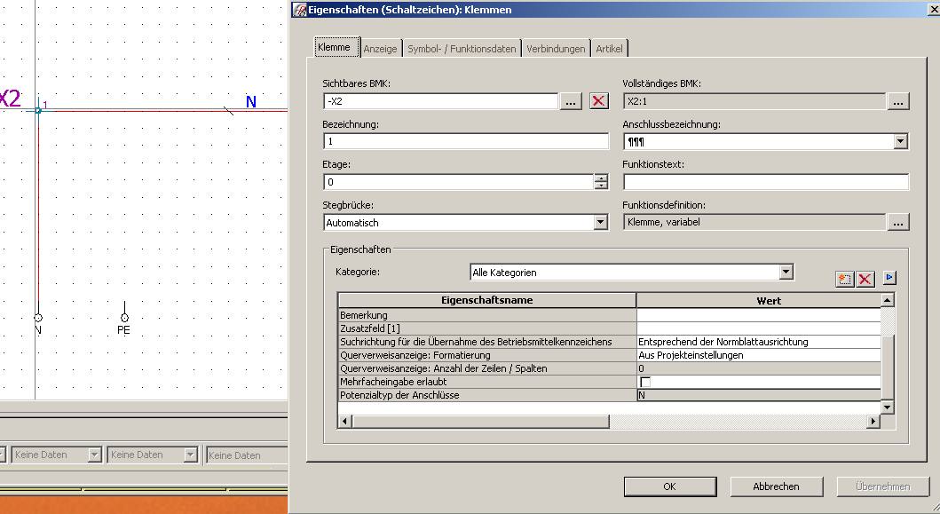

Guten Morgen liebe P8-Gemeinde,
ich steh gerade wieder mal am Bahnhof und schau den Zügen zu,
wie sie an mir vorbeirasen.
Ich wollte im Schalptlan für das N und PE Potenzial einen anderen Linientypen und Farbe vergeben.
Sollte ja eigentlich auch nicht so die große Herausforderung sein.
Aber, siehe Bilder, ich bin der Meinung, dass ich ich alles richtig gemacht habe und es funzt trotzdem nicht.
Könntet ihr mal rhytmisch drüber schauen?! Vielleicht fällt einem ja spontan noch ein Fehler auf.
Danke.
Christian

schaut eigentlich alles richt aus.
hast du die verbindungen aktualisiert?
bzw. hast du evtl davor schon ein potenzial definiert?
oder wird die verbindung mit dem standard-rot angezeigt?

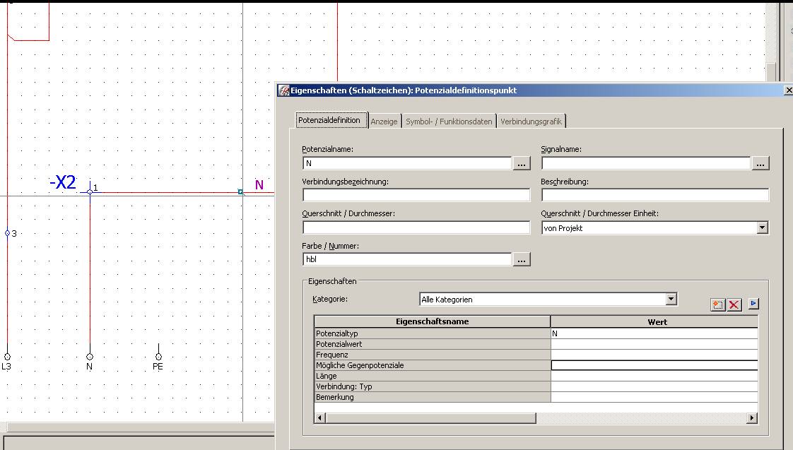

Was ist denn das unten links an der -X2 :1 ?
Sieht aus wie eine Potdefinition.
Was hast du da eingestellt?

ahaaa!
Jetzt bin ich auf den Zug aufgesprungen  .
"Verbindungen aktualisieren" war der Knackpunkt.
Jetzt passt alles, bin das vom 21er allerdings so gewohnt, dass dies automatisch geht.
Kann man im P8 bestimmt auch irgendwie einstellen?!
Vielen Dank Jonny

An der X2.1 unten?
Das ist ein N-Potenzialanschluss, der war auch auf Potenzialtyp N eingestellt, falls du das vermutet hast,
Backi, .
Wie gesagt Verb. akt. war das Prob.
