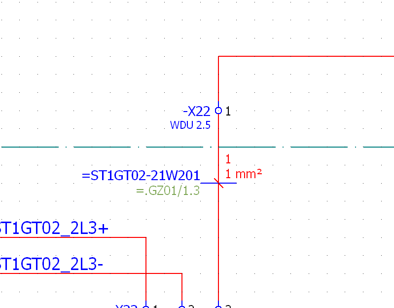

kann mir jemand sagen wie ich es am einfachsten realisieren kann,
dass beim Kabel nur die Farbe/Nummer angezeigt wird?
zur zeit kopiere ich das format und übertrage es einfach mit "Format zuweisen",
jedoch ziehmlich nervig mit der Zeit....
danke

Hallo Pedro
Man kann auch für die "Ader/Draht" Anzeige eine Eigenschaftsanordnung vornehmen. Das Häckchen für "Als Standard verwenden" funktioniert bei mir aber auch nicht!
Leider.

habe dazu folgende Info bekommen und hoffe, es hilft weiter.
Robin
"In den Projekteinstellunegn das Symbol 311 für die Kabel (Adern) verwenden. Hier wird eigentlich nur die Farbe angezeigt, der Querschnitt steht auf unsichtbar."

danke, aber da wird dieser Querstich nicht angezeigt,
jedoch benötige ich ihn!

Hallo Pedro
Ich habe das beim Support deponiert. Der Hr. Stierwald >großes Lob, der Hr. ist sehr Informativ!< hat mir erklärt, dass es von Eplan so gewollt ist, dass bei der Eigenschaftsanzeige das Standard-Häckchen nicht funktioniert. Er sagt weiters, dass laut Norm die Adernfarbe in einem definierten Absand von der Kabellinie gezeichnet sein muß.
Zur Zeit muß man eben Format kopieren...
Gruß Christof
