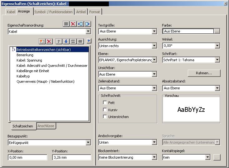

hab schon mal in alten threads gesucht, aber leider keine Antwort auf meine Frage gefunden.
Ich hätte gerne meine Betriebsmittelkennzeichen von meinen Bauteilen (Schütze, Motorschutzschalter, etc.)
mit der Schriftgröße 3,5mm ausgestattet, was ja erstmal auch kein Problem darstellen soll.
Hier habe ich einfach in der Ebene400 die Schriftgröße verändert.
Jetzt würde ich aber die BMK der Kabel mit der Schriftgröße 1,8mm versehen wollen.
Hier habe ich eine eigene Ebene angelegt und will diese nun für die Kabelerzeugung und Nummerierung im Projekt vorab hinterlegen.
Geht das? Ich habe sämtliche Einstellungen durchsucht und nichts gefunden.

Du machst Dir erst mal ein Kabel auf eine Schaltplanseite. Dann gehst Du in die Eigenschaften des BMK ins Register Ansicht. Dort stellst Du für den Parameter BMK die gewünschte Ebene ein und speicherst Dir die Eigenschaftsanordnung (Diskettchen) für Dein Projekt als Standardanordnung. Müsste dann ab dem nächsten Kabel automatisch klappen.

seit dem SP1 wird das BMK für Kabel auf Ebene 407 geführt, somit ist es nun möglich die Schriftgrößen für Kabel separat einzustellen.

Erstmal zu Frank, stimmt ist mir auch schon als Unterschied zu 1.9.6 aufgefallen, allerdings
wenn ich ein Kabel platziere, vergibt er mir beim "Betriebsmittelkennzeichen (sichtbar)" wieder die
Ebene400. Kann die Ebene407 allerdings anwählen.
Kann das daran liegen, dass ich das Projekt noch unter 1.9.6 erstellt habe? Wenn ja, was kann ich tun um
das Projekt auf 1.9.10 (SP1) zu aktualisieren?

wahrscheinlich hast du deine Stammdaten noch nicht auf V1.9.10 geupdated.
Dies muß leider immer noch manuell geschehen.
Bernd hat dafür mal eine Anleitung gemacht. Mußt mal die SuFu gemühen oder auf P8-Magic schauen.
