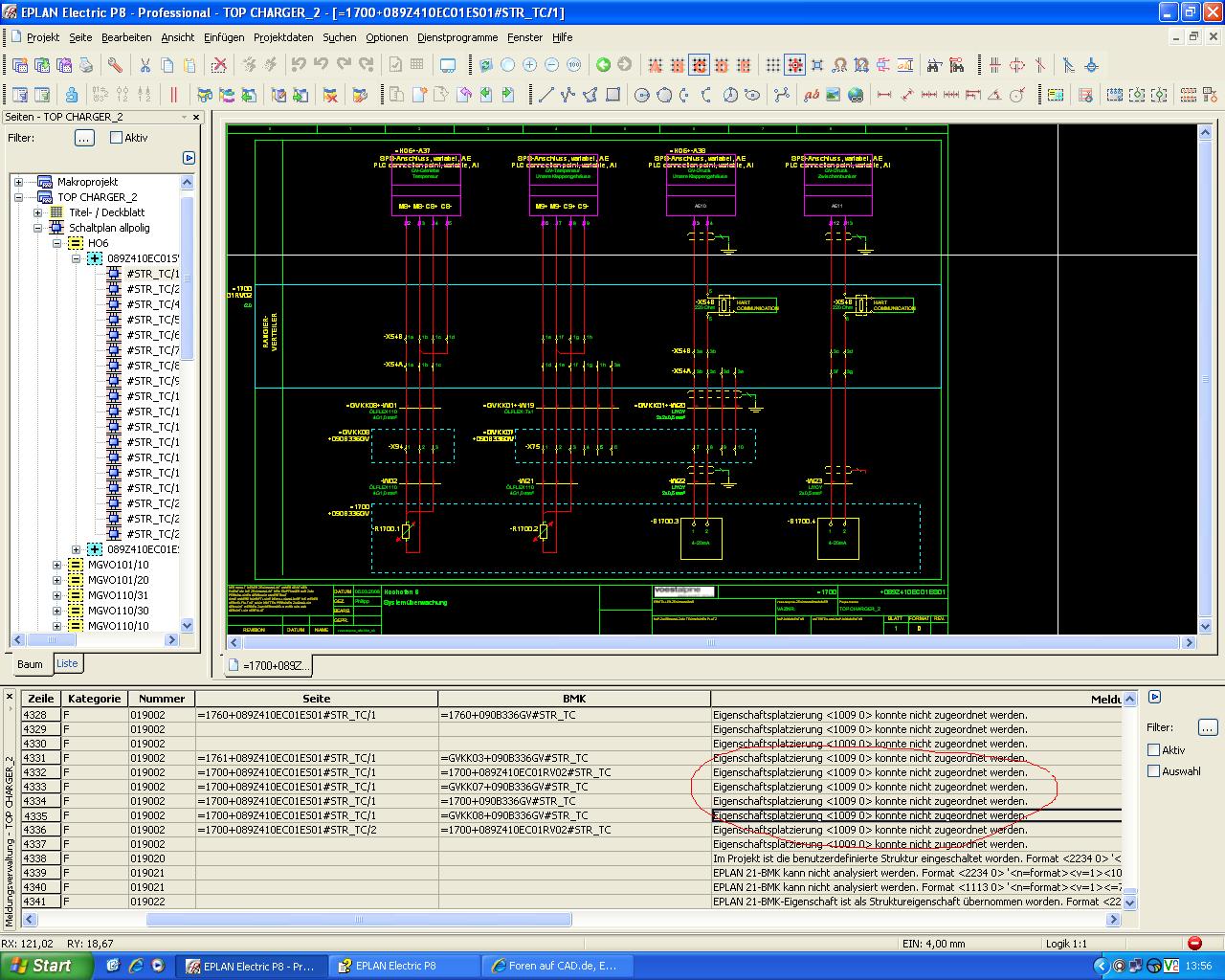

bin ziemlicher Neuling in P8, habe schon oft im Forum gestöbert und konnte mir somit weiterhelfen.
Doch nun ist es soweit, sehe vor lauter Bäumen den Wald nicht mehr.
Ich habe ein 21er Projekt nach P8 konvertiert soweit alles gut bis auf ein paar Texte usw.
1. Problem war das alle BMK mit =.+.-K1 angezeigt wurden (Projektstruktur ist Anlage Ort)laut Support
sollte ich entweder das 21 Projekt ändern oder in P8 mit der Hand Alles, habe ich auch gemacht.
Soweit so gut alles im grünen Bereich.
Als ich aber dann den Prüflauf gestartet habe, bin ich bald vom Stuhl gefallen .
die Meisten Meldungen kann ich selber beheben, aber siehe bild Eigenschaftsplatzierung konnte nicht zugeordnet werden komme ich einfach nicht mehr weiter.
Danke im Voraus, vielleicht könnt ihr mir ja weiterhelfen.

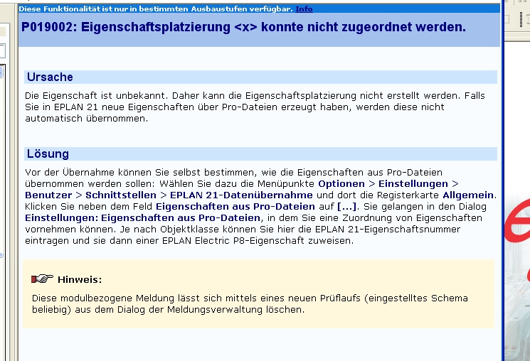

Hallo Prinzenrolle99,
mit Eplan21 kenne ich mich leider nicht aus, aber ich habe mal die Fehlermeldung aus der Hilfe rausgesucht ->
Das Problem liegt wohl daran, dass von Eplan21 was kommt, womit P8 nichts anfangen kann. Abgesehen davon kannst du ja den Prüflauf einstellen, wie du möchtest. Wenn diese Eigenschaft keine Auswirkung auf deinen Plan in P8 hat einfach rausnehmen.
Mehr kann ich dir dazu leider auch nicht sagen.
Mal ne Frage am Rande: Macht VoestAlpine nicht eigentlich Elcad?
Grüße aus Frangn
Rob
